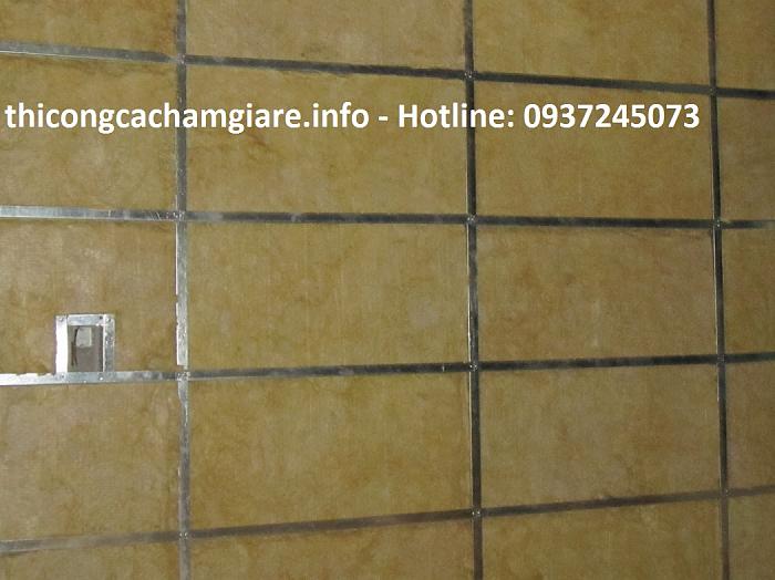

    Đây kiểu này các bác ợ, mới nhờ thằng google giao hàng cho mình cái hình này, chứ trước giờ ko chụp hình (nhưng hình này nó chơi fiber glass, rockwool màu nó hơi sậm hơn, ở chợ nó kêu len đá)
    Sau khi công đoạn này, bác trãi 1 lớp vải thủy tinh như hình này

    Để cho thằng rockwool nó ko đi chơi lung tung trong phòng.
    Sau đó chơi cái này lên

    Em cũng định nói về món này, nhưng bác Hưng lại muốn giá rẻ thì táng đồ này cũng le lưỡi lắm.
    Insulation cách nhiệt loại có bạt và không bạt, nói chung là ốp xong thì lắp panel bên ngoài nữa, làm khung cũng được mà bắt đinh vào tường cũng ok. Nó là bông thủy tinh luôn bác yore đừng chủ quan, em thi công món này hoài, được xếp vào hàng rất nguy hiểm đấy.
    Loại thứ 2 là phun foam, loại này ko cháy, nếu có bắt lửa thì bị ngún, khói rất độc cũng dùng làm phương án cách nhiệt, cách âm.
    Lắp xong thì lắp thêm cái điều hòa chứ nhỡ mà nóng thì cũng nóng lắm đấy ))

    Rockwool và bông thủy tinh fiberglass nó cùng có thành phần là sợi thủy tinh siêu nhỏ. Ngoài rất độc nó còn có công dụng tẩy tế bào chết rất hay. Lắp nó thì gãi điên gãi khùng vẫn ko hết ngứa nếu ko quen. Vì độc và phát tán bụi nhiều nên mới phải lót tấm vải thủy tinh trước khi ốp tole soi lỗ. Vải thủy tinh mục đích chống cháy lan thôi chứ lấy vải bình thường, sợi ko khít quá cũng đc. Vải thủy tinh nó cũng ko mắc đâu bạn, bạn nào nói mắc coi cừng đó là bạt chống cháy (loại để lót bao che khi hàn). Tiết kiệm thì ra dân sinh gần cầu calmet nói bố quấn ống cứu hỏa cũng dc (nói họ bố màu trắng, mỏng. Chứ ko họ quăng cho loại bao bố đựng nông sản thì dày lắm, nhìn nó gớm nữa).
    Về tác dụng cách nhiệt thì PU (foam), PE (mousse), EPS (mousse hột), bông thủy tinh thì tương đương nhau. Nhưng về cách âm thì rockwool hoặc fiber glass thì hơn hẳn vì cấu trúc nó dạng sợi, sắp xếp ko theo quy luật nên hả năng ấp thụ âm tốt hơn hẳn mấy loại kia nếu cùng độ dày. Và giá thì cũng rẻ hơn và cũng độc hơn. Nó và PE đều ko bắt lửa, nhưng lại gơn PE ở chổ ko phát sinh khói độc.
