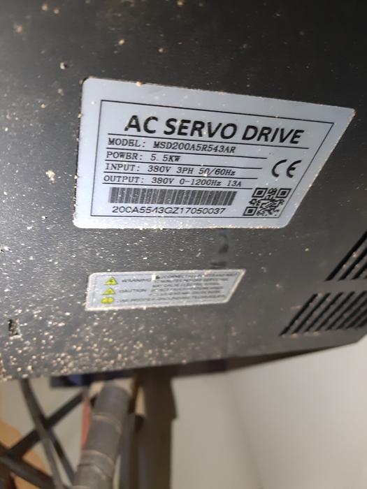

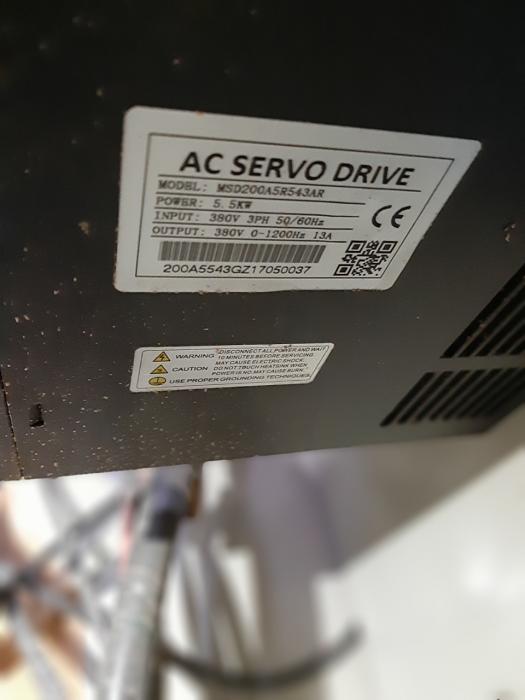

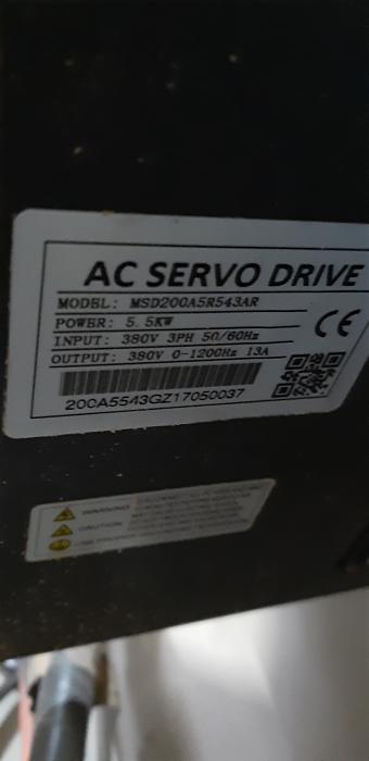

Máy của hãng Feng Zhan, tay cầm NK105-3MS.

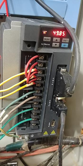

Động cơ chính của nó là động cơ Servo, nên nó được điều khiển bằng bộ AC Servo Drive.
Khi em kiểm tra thì tại thời điểm máy được lệnh chạy, nhưng đầu ra của bộ Servo Drive cấp cho động cơ không có điện.
Em đang đoán là có thể do bộ Drive, nhưng không biết thông số của nó thế nào và cách cài đặt ra sao để kiểm tra.
Bác nào biết bộ này thì chỉ em với. Chứ chạy máy mà nó thi thoảng lại dừng thế này khó chịu lắm.
