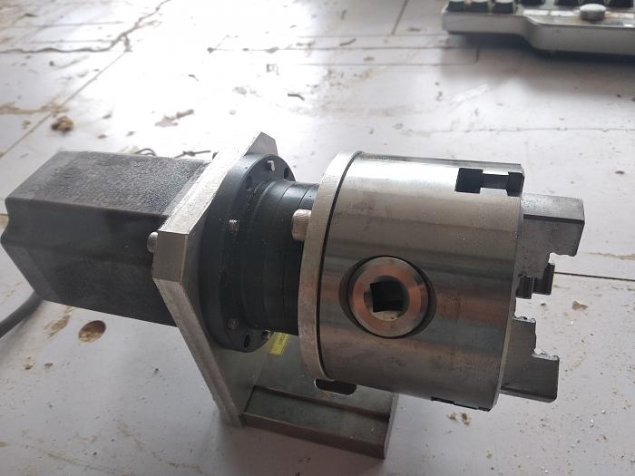

    Thấy các bác làm trục A xôm quá, em cũng đua đòi chút.
    Cấu hình như sau:
    + Step size 57
    + driver m839
    + hộp số harmonic size 14, tỉ số 50:1
    + mâm cặp D80.
