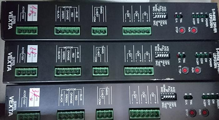

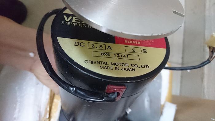

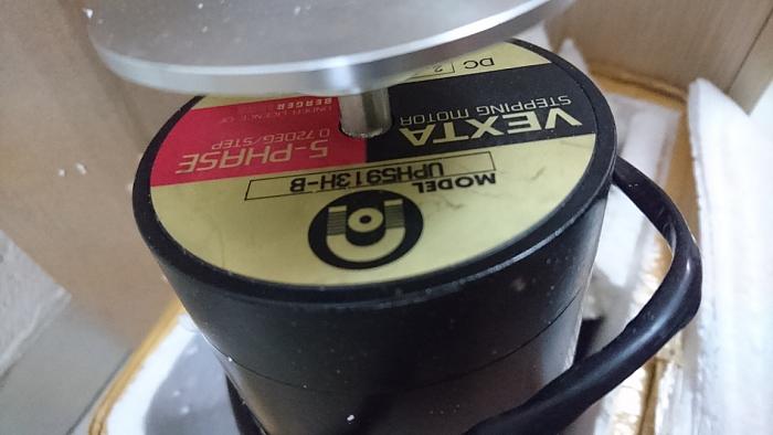

    Tình hình của e nó như thế này. E đang có 3 bộ driver 5 pha UDK5128N và 3 con step 5 pha UPH5913H-B. Khi e ghép vào nhau thì step có quay nhưng rất rung. Các bác cho e hỏi đấu dây hay có cách nào làm hết rung khi ghép nối 2 bộ này với nhau không ạ.
    Theo như e tra datasheet thì con Step kia phải đi với driver UDX5128. Driver e có thì hơi lệch ký tự 1 chút
    Ở nhà e có 1 driver dòng UDX nhưng chỉ là UDX5114, không đủ dòng kéo con step kia ạ mà chỉ có 1 trong khi e cần 3.
    Bác nào có driver phù hợp vs step hoặc step phù hợp với driver thì bảo e phát ạ

    Driver với motor khác đời nhau, driver đấu new pentagon còn motor thì star, đấu vào nó giật như kinh phong không chạy được. Mà mấy bác cũng hay, ký hiệu khác màu dây mà vẫn đấu vào được.
    Cần thì phải tháo ra đấu lại 10 dây bên trong motor mới chạy được với driver này (nếu nó câu ra 10 dây rồi thì đơn giản, đấu kiểu nào cũng ok).

    e đấu nó chạy được là vì nhà e đang có 1 bộ driver UDX mà bác, e dóng theo vị trí làm táng sang thôi, chạy đc nhưng rung kinh khủng
    Phen này e lại phải đi tìm mua step mới hoặc driver mới rồi (

    Em nghĩ bác đã đấu lệch một pha nào đó
    Đấu sai dây

    cũng có thể bác ạ, vì màu dây của step vs driver là khác nhau, e bê thứ tự dây của thằng driver nhỏ tẩn sang cho thằng to

    Còn lệch gì nữa, sai lòi ra rồi. Bác kêu chạy được mà chả chịu đếm xem nó ra bao nhiêu xung/vòng, tiêu chuẩn F/H nó 500/1000ppr, đấu sai loại nó giật còn cỡ 300ppr.
    UDX nó cũng có 2 loại, đời có chữ N sau đuôi cũng đấu pentagon, đi kèm với motor pentagon chứ con star này cũng không chạy được.

    bác chỉ giúp e con driver này đi vs con step nào hợp để e đi săn đc ko ạ. e tìm đc thông số con step kia của e đi vs dòng UDX thôi chứ chưa tìm đc con driver đi vs con step nào bác ạ

    Driver của bác thì mua mấy em motor mã PK là ok rồi

    PK chứ ko phải UPK, UDX - UPH - PH

    tháo cái đít ra nếu nó ra 10 dây thì e có sơ đồ
    Mấy bác nói đúng đó, nên chọn motor đời mới cùng size moment gấp đôi UPH hay PH. Sau này toàn là mã PK.
    @Aiemphuong: con nào cũng quấn 5 cuộn 10 đầu dây, kể cả các hãng khác như Sanyo, Mycom, Autonic, Tamagawa...cũng đều tháo ra đấu lại theo kiểu mong muốn. Có điều họ quấn chồng chéo nên khó xác định lắm không phải đưa ra 10 đầu dây 10 màu mà hàn sẵn chập dây luôn ròi, 1 thời em làm nghề này mà (mod motor Sanyo cho chạy với driver Vexta).

    chuẩn nhất thì UDX - UPH, còn cái đám driver UDK trên thì tìm motor PK lắp zô đi khỏi phải lăn tăn
