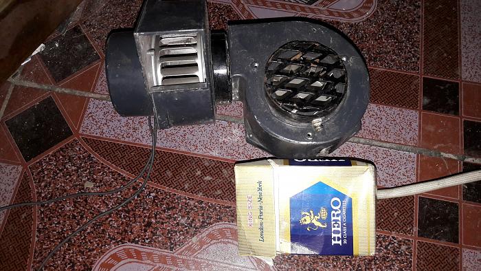

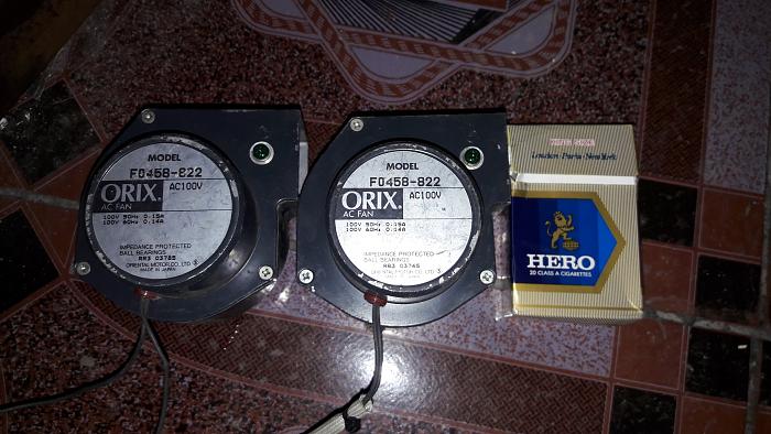

    #15. Quạt ly tâm.
    Size mini. Đấu nối tiếp 2 con chạy điện 220v giải nhiệt tủ điện là vừa đẹp. Lưu lượng em chưa đo thử đc bao nhiêu..
    Giá 300/ cặp
