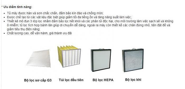

    Bạn có thể mua hản máy lọc mùi
    Trích dẫn Gửi bởi HuyPhanLong Xem bài viết
    Số là em đang làm gia công cắt laser, những lúc cắt hàng nhiều thì bị hàng xóm phàn nàn về mùi hôi,
    không biết ở đâu có cao nhân nào đã xử lý được hoặc có ý nào hay chỉ giúp em với!
    Thanks các bác trước.
    Hiện tại bên Nam Sơn có bán cả 1 hệ thống lọc mùi sẵn, gọn nhẹ hiệu quả trong việc lọc mùi laser chuyên áp dụng trong công nghiệp. Bạn có thể tham khảo hoặc inbox email cho mình: vanhue@namson.com.vn hoặc điện thoại và zalo: 0908961814
    Đây là hình ảnh sản phẩm bạn tham khảo:Click vào ảnh để xem ảnh lớn hơn.
