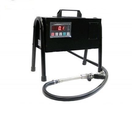

    Cái này dính tới nghề của em nè bác. Em cũng đã chế cái cho trung tâm đăng kiểm. Nó kiểm tra nồng độ oxy trước và sau khi vào đốt trong động cơ diesel. Bác cần thì gởi em yêu cầu cụ thể (Lưu lượng, thể tích, nhiệt độ, độ chính xác..bla bla) để em xem điều chỉnh lại chút.

    Của cụ chỉ yêu cầu 1 thông số Ô xy nên thiết bị sẽ nhỏ hơn nhiều.

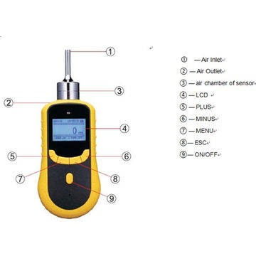

    Nếu bác Tuấn không cần độ chính xác quá cao thì trên thị trường có cái thiết bị đo chỉ bằng nắm tay màu vàng vàng đó bác, phù hợp đo kiểm nhanh gọn nhẹ. Bác tìm "Handheld O2 Oxygen Gas Detector" là ra ngay, kiểu kiểu giống vậy đó bác.

    Trích dẫn Gửi bởi TigerHN Xem bài viết
    Ui em đội ơn bác, theo hướng bác chỉ em tìm được cái món này :
    Nó có cái air inlet và air out let là ngon rồi bác. Để em xem có chỗ nào bán em chôm 1 cái về dùng thử
