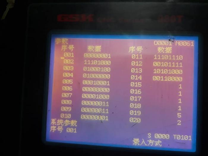

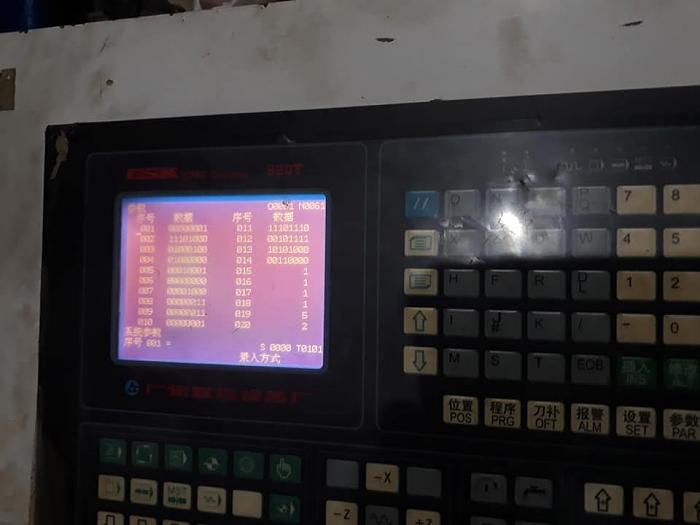

    Bên mình mới mua thanh lý được 1 con máy tiện chạy bộ điều khiển GSK-980T của Trung Quốc
    Cấp điện, các chức năng chạy bình thường nhưng giao diện toàn tiếng Tàu
    Bác nào rành về bộ điều khiển này vui lòng cho mình xin hướng dẫn cách chuyển sang giao diện tiếng anh, xin cảm ơn

    hình đầu tiên, cái thứ 3, đổi thành 1 là ra thì phải, thấy chữ 英

    Em ko rành. Nhưng e biết chữ chút đỉnh. Hình đầu tiên. Bác bấm vào góc trên bên trái đi (nó là set up). Xong cho e cá hình tiếp theo đê

    Bác cài Google dịch vào điện thoại, nó có phần nhận diện tiếng Hoa bằng hình ảnh, chụp màn hình xong quẹt vào dòng cần dịch là hiểu nghĩa để thao tác ngay mà
    Chọn 1 là đổi từ hệ mét sang hệ inc

    Đọc qua hướng dẫn trên trang chủ của nó : http://www.gskcnc.cn/cnc/News/2010/0...eLanguage.html
    - Mở nguồn -> MDI -> Set -> chọn chuyển trang -> dấu nháy dừng ở dòng mở Parameter -> chọn D -> báo lỗi 100 -> nhấn reset -> nhấn P184 để thay đổi ngôn ngữ
    - Bộ này parameter chỉ đến 66 là hết rồi. Không biết mình có làm sai bước nào không vì datasheet của nó có 255
