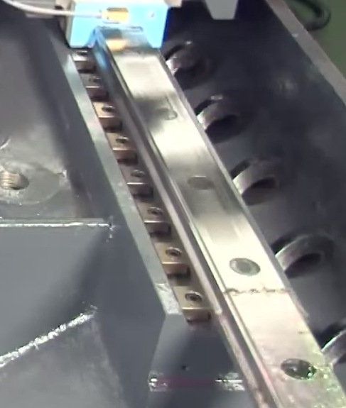

    Chào các bác!
    Em có xem trên một số máy CNC, thấy thường họ ép ray bằng nêm côn, hoặc bằng ty tròn.
    Nhưng khổ nổi do em search không đúng từ hay tại gà mờ quá nên kiếm không ra nó.
    Bác nào biết tên đúng nó gọi là gì thì chỉ giúp em với nha, có ở TPHCM càng tốt.
    Em cảm ơn ạ.

    Hhi, e thì hiểu đó là cái chốt thôi. Tiếng anh nó là dowel pin. Bác search thử xem coi đúng ý không nhé.

    cái như trong hình thì em ko biết ở đâu bác.
    còn như mấy bác làm máy trên này thì các bác đấy dùng cái chốt cỡ 4-5-6..., tùy thuộc vào kích thước ray và kèm theo con ốc dạng này
    cái này em nghĩ là rễ kiếm nhất và lại rẻ nhưng vẫn bảo đảm yêu cầu.

    Mình thấy có cái này của Misumi như bạn yêu cầu.
    https://th.misumi-ec.com/vona2/resul...g&isReSearch=0

    Đúng rồi bác, em thấy mọi người hay dùng kiểu ép ray như thế này, loại này dễ làm, cũng dễ mua. Thanks bác.
    Trích dẫn Gửi bởi quanghuydck Xem bài viết
    Quá chuẩn rồi bác! Thanks bác nhiều nhé!
