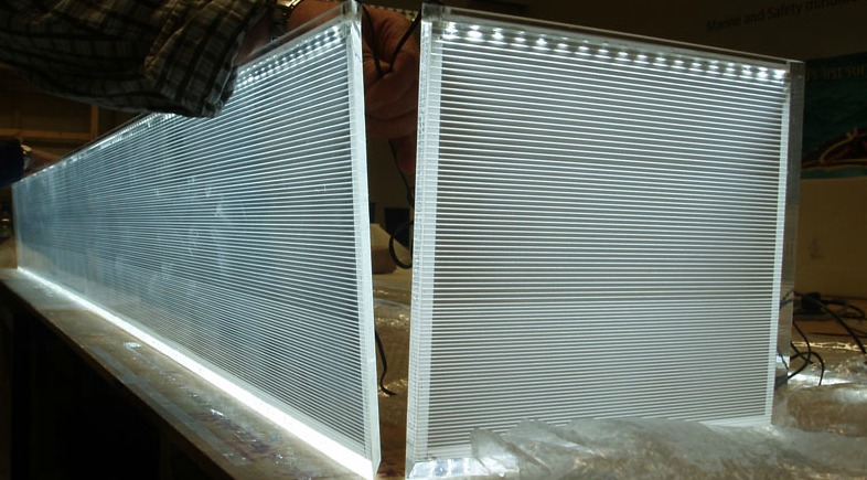

    Bác muốn làm miếng này đây à?
    Đúng rồi bạn ạ nó hình caro ý

    vẽ hình caro bàn cờ, giữa các đường cách nhau 3mm là dc thôi. Để làm tranh lớn thì mica ít nhất phải 8 ly trở lên lúc ấy ánh sáng mới mạnh và ít bị tối ở phần trung tâm. còn làm tranh bé thì 5ly cũng ok

    Mình cũng vẽ vậy nhưng mà với máy laser thì nó chạy đừng nào xong đường đấy còn máy CNC thì do mũi dao cắt outsize thì nó to ra còn insize thì ko làm được lệnh

    đây là tấm dẫn sáng mà mình cần gia công các bạn ạ, nhờ các bạn giúp đỡ Click vào ảnh để xem ảnh lớn hơn.
