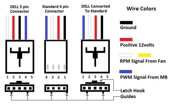

    Mình có mấy cái quạt Sanyodenki 12volt 1.8A mà ra tới 4 chân Đen-đỏ-vàng-nâu... Mình cắm 12 vot vô dây đen đỏ còn dây vàng và nâu đấu nối tắt với nhau mà không thấy Nó chạy... Cụ nào biết làm sao cho Nó chạy chỉ giúp Mình với.. Xin cám ơn

    Dây đỏ đen thường là dây cấp nguồn, dây xanh dương điều khiển tốc độ (PMW), dây vàng là cảm biến.
    Đa số quạt tản nhiệt DC chỉ cần cấp đúng nguồn dây đen đỏ là chạy.

    Đen đỏ không được thì đen vàng. Phần lớn nối 2 dây là chạy.

    màu dây em không nhớ nhưng nhớ chức năng của quạt 4 dây , là 2 dây nguồn (tốc độ dk bằng cách cấp áp 2 chân này ) , 1 chân xuất xung để đếm tốc độ , 1 chân disable (stop) .
    Quạt PC nhớ là không có chân nào disable hết á bé
    Nếu 2 chân thì chỉ V+-
    Nếu 3 chân thì V+- với PWM
    Nếu 4 chân thì V+- với PWM + RPM
    Nếu bỏ qua PWM thì nó chạy full tốc độ
    Phần lớn thì nó thế này
    Cụ hơi nhầm 1 tẹo:
    Nếu 3 chân thì V+- với RPM (báo tốc)
    Nếu 4 chân thì V+- với RPM + PWM (điều tốc)

    Dạ cái em nói là chức năng, chứ không phải thứ tự.
    Thứ tự thì em có cái hình minh họa để biết nhìn cái socket thì nó ở đâu. Và tùy theo cái socket thì nó cũng ở vị trí khác nhau ạ
    Ý em là chức năng đó. Nếu có 3 đây thì thường là báo tốc. Điều tốc bằng cách điều áp ở chân V+
    Nếu có 4 dây thì có thêm chân PWM để đièu tốc. Chân V+ cấp full áp.
