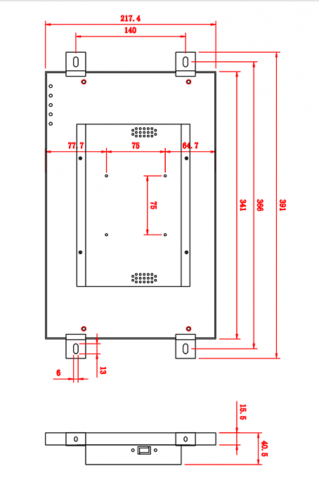

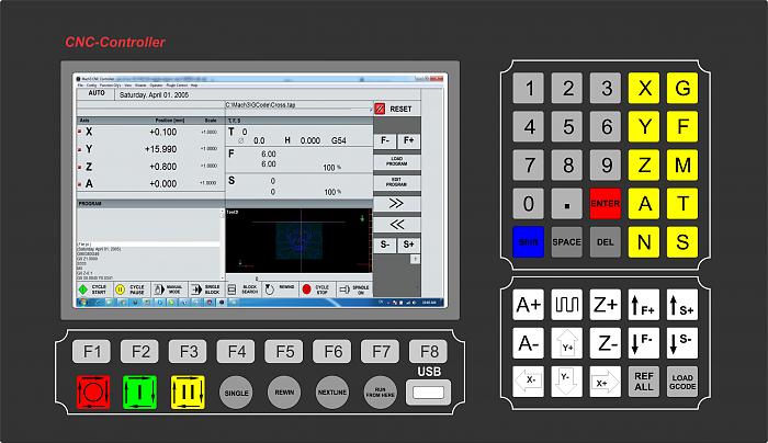

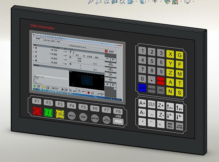

    EM đang định làm màn hình điều khiển cho máy chạy MACH3 như hình có bác nào ủng hộ em không?
    Màn hình LCD 7 inch
    Nút bấm nhựa nổi giống các máy cnc chuyên nghiệp. Bàn phím giao tiếp usb.
    Vỏ bằng thép gấp sơn tĩnh điện

    Layout phím thế này thì ít hơn nhu cầu một CNC Cotnroller cần vì nó chưa có dủ các ký tự để có thể edit G-Code được.
    Nhu cầu mình thấy thế này, nếu tối đa là 5 axis:
    - Phím số 0..9
    - Phím chữ cho 5 axis: XYZ, AB. 6 axis thì thêm C.
    - Phím chữ cho lệnh G-Code thường dùng: G, M, F, S
    - Phím chữ cho lệnh G-Code ít dùng: I, J, K, O, P, T, H, L, Q, R, D, N
    - Phím chức năng ENTER, SPACE, Backspace có thể có thêm DEL, không cần thiết có SHIFT
    Tại sao?
    Mình nghĩ với một người bình thường thì không mấy người dùng đến các ký tự để edit G-Code, chủ yếu họ cần Hotkey để JOG thôi. Khi đó thì ngoài những phím cho JOG thì chỉ cần phím Axis + Số là có thể reset tọa độ.
    Còn với những người đã biết G-Code mà muốn edit, thì layout của bạn sẽ thiếu rất nhiều. Khi đó muốn làm được thì cũng cần phải có bàn phím rời. Khi đó cái keybad này nó không phát huy được tác dụng của nó.

    Những phím số kia thì e sẽ để các nút chữ còn thiếu nằm kép trong các phím số (nhấn shif xong bấm nút đó sẽ ra chữ.) Các chữ àu vàng là chữ thông dụng cần để edit gcode hay dùng nhất thôi. Với lại em còn kết hợp thêm đựợc 1 option nữa là màn hình trên là màn hình cảm ứng nữa

    Chất lượng thẩm mỹ thì em có thể làm được tầm như mấy bộ điều khiển plasma đang bán sẵn bây giờ. Vấn đề chi phí cao nhất bây giờ chỉ là vỏ sắt sơn tĩnh điện thôi. Ảnh cái vỏ em đăng lên đây là ảnh thật sp đã làm hàng loạt có thể mua được nhưng em đang tìm hướng sx ở vn xem chi phí có rẻ hơn không. Tùy biến phím thì thời gian đầu em xin phép đóng nhưng nếu thấy làm phần cứng là một rào cản đủ lớn để cạnh tranh thì em sẽ mở và làm thành dạng thư viện chỉ cần người dùng #define các nút theo địa chỉ rồi biên dịch là nạp được.
