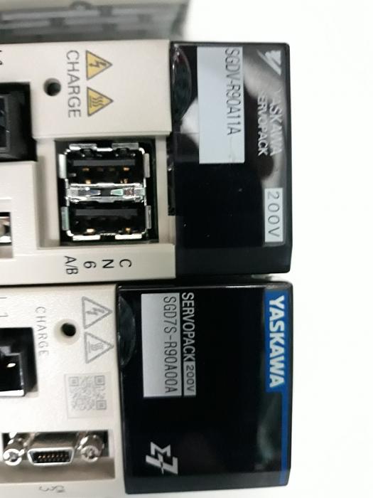

    Bác cho em hỏi con ở dưới là chạy mạng hay xung ạ
    Có jack mechatrolink 2 kia thì không có chạy xung rồi.

    em muốn hỏi con ở dưới bác à, jack mechatrolink 2 là 2 cái cổng của con trên đúng ko ạ?
