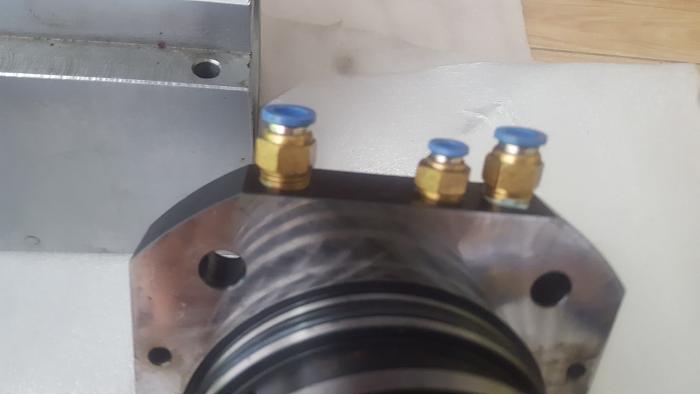

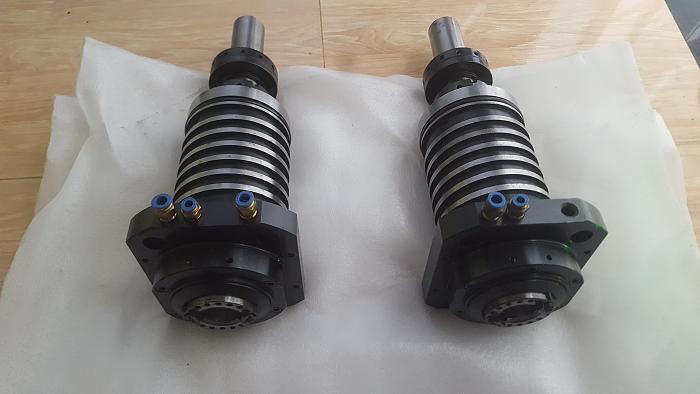

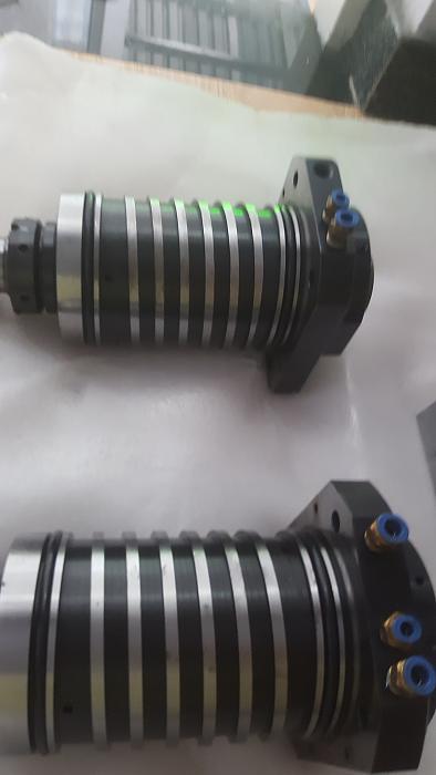

    Bán cặp chân giò của ngọc trinh.
    Xét đến ko chơi gì đến em ấy nên cho em ấy ra đi đặng mua món khác.
    Thông tin em nó: Trục chính bt30 dạng kéo rời
    Phi thân 110mm
    tốc độ tối đa 24,000 rpm
    2 đĩa cân bằng đầu và đuôi
    mấu truyền lực có thể tháo ra được cho cụ nào dùng ISO30.
    Có 2 ngõ vào ra gồm Nước làm mát In/out- và air seal.
    Tình trạng hàng spare part nên long lanh.
    Giá : 10tr/1 cục
    Cụ nào ôm luôn 2 cục thì em khuyến mãi cho cái kẹp hàng đức phi 110, mài phẳng 6 mặt full thép.
    Sau đây là ít hình ảnh cho các cụ mục sở thị.

    Cụ nào quan tâm vui lòng call : 01674 556 005 ( Đông ). Cảm ơn các cụ đã dành thời gian.

    hàng giữ, kéo qua puly ah, hay nối qua khớp nối, ẻm nặng bao nhiêu kí lô vậy
    304
    150
    Được cám ơn 67 lần
           ở 34 bài viết
    Trích dẫn Gửi bởi KhangAnhCNC Xem bài viết
    24k thì em nghĩ là qua khớp nối, nặng nhiêu thì em chưa cân.

    Con này phi thân 110 nếu xài bạc 7008 thì chạy max 15-18k rpm. Chi tiết kẹp bi hay kẹp chấu, lực kẹp bao nhiêu thì chưa rõ, chơi iso30 không biết có trượt dao hay không ?
    Dân chơi kiếm Spindle kéo 15k rpm đã hiếm, kiếm khớp nối trực tiếp càng khó, nếu xài pulley thì chắc chừng 10k rpm thì có khả năng, sau đó chế cháo đạp nhả dao nữa...tất cả xong xuôi thì dân này chơi hơi bị dữ ).
    Hàng built-in giờ không hiếm và chịu chi là có hàng chơi thôi lăn tăn làm gì, xài hư thay bạc hoặc thay nguyên con mới ( lúa mạnh là chơi thôi ). Muốn hàng thế nào cứ liên hệ anh Nam mập sẽ có hàng như ý haha

    Con này kéo coupling quả thực em chưa biết phương án như nào luôn, theo kết cấu thì em nó là loại kéo coupling trực tiếp nhưng lai phân vân là gắn coupling thì đạp dao chỗ nào.

    hàng mới long lanh, lại còn tốc độ cao+bt30 tiêu chuẩn....giá tuy chát nhưng vẫn hời chán...chỉ tội còn phải diy kha khá nữa: vỏ gá để có đường nước hoạc dầu chạy quanh làm mát, khớp nối, động cơ cao tốc có công lực vài KW...túm lại chỉ dành cho dân tâm huyết và đi sâu, amator thì chỉ ngắm thôi
    Nhiều con motor spindle có trục rỗng bơm nước xuyên trục, nó dùng chính cái đó đạp nhả dao luôn.
