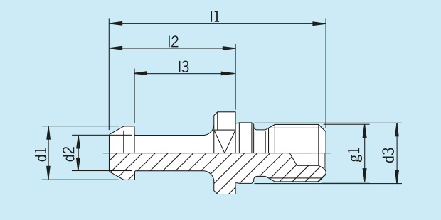

    Chào các bác, như tiêu đề e cần mua cái đuôi chuột (pull stud) cho đầu BT40, kích thước như trong ảnh đính kèm ạ, bác nào có hay biết chỗ nào bán thì mua giúp e với ạ, e xin cảm ơn!
    d1: 17
    d2: 10
    d3: 17
    l2: 35
    l3: 25
    g1: M16
    góc 90 độ

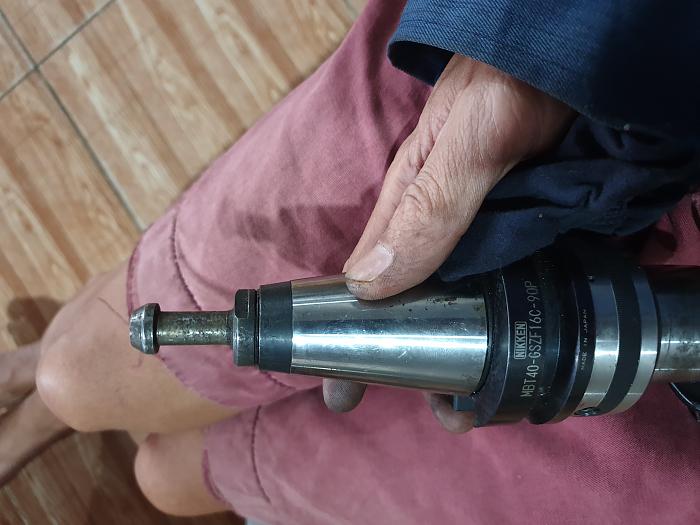

    E xem nó lại không thấy ghi gì cả ạ, bác đi bãi kiếm giúp e với ạ.Click vào ảnh để xem ảnh lớn hơn.

    Ren ít vậy bác. Để xem có giống mình hú
    Đứt chân rồi a Hải.
    Con này hàng tiêu chuẩn thôi mà, có góc 90 độ thôi. Cùng lắm kiếm không ra đem ra tiện phát xài luôn.

    Con của e bị gãy ren như bác Phúc nói ạ,Bác Hải cố kiếm giúp e nhá nhá. Đội ơn bác.������

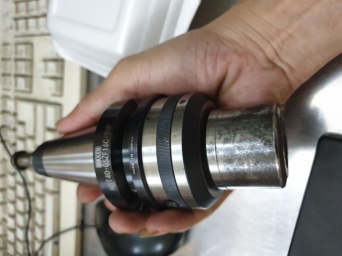

    Khác của chủ thớt cái d1 không được 17 ( trong hình là 15)
