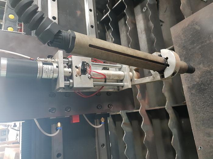

    tình trạng máy plasma của em: cắt xong 1 hình không tự nhấc mỏ lên mà chạy tiếp.
    anh nào biết cách khắc phục thì chỉ cho em với

    Bác đưa miếng sôcôla vào thử nó há mỏ kg
    Nếu khg thì bác chụp hình cơ cấu mỏ, lọai thc, macro (nếu có) thi ae chỉ cho

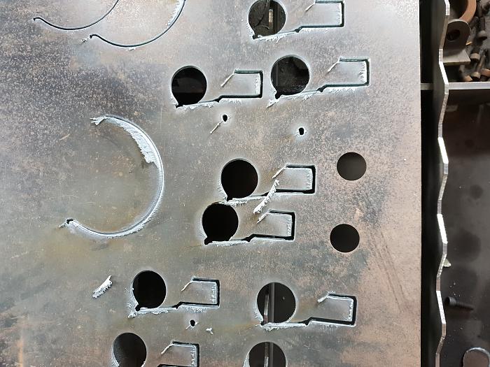

    tình trạng là khi chạy bị bỏ 1 khoảng cắt và cắt xong 1 hình ko nhấc mỏ lên mà chạy tiếp tục. bác nào khác phục đc giúp em với ạClick vào ảnh để xem ảnh lớn hơn.

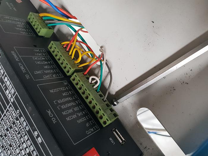

    Bác dùng thc độc lập, nó chỉ nhận tín hiệu start on/off và gởi tín hiệu arc về cho chương trình, vậy z là do thc quản lý nên bác tập trung vào phần thc, đấu dây đúng là ok.
    Lưu ý: nhìn hình thấy bác chưa sử dụng chân auto
    chân auto mình để làm gì vậy anh và đấu vào đâu trong mach3 a.
    Thợ cả Diyodira's Avatar
    1,633
    366
    Được cám ơn 665 lần
           ở 452 bài viết
    Kích họat nó cục bộ trong thc thôi, nhưng phải nối tiếp qua 1 tiếp điểm relay output của mach3

    tình trạng giờ mỏ cắt ko chạy theo miếng phôi bị cong.anh biết cách khắc phục thì chỉ em với ạ

    Trích dẫn Gửi bởi honganle Xem bài viết

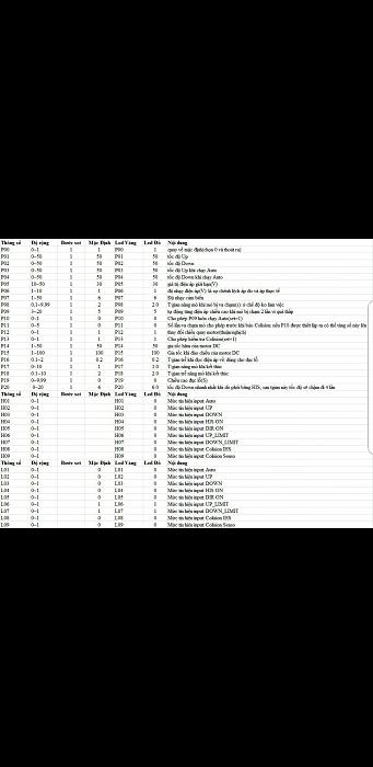

    tình trạng giờ mỏ cắt ko chạy theo miếng phôi bị cong.anh biết cách khắc phục thì chỉ em với á
    Setup các thông số cho đúng là nó bám thôi, cái này tiếng tàu chì chịu
    mình nên chỉnh thông số nào trong đây anh.
