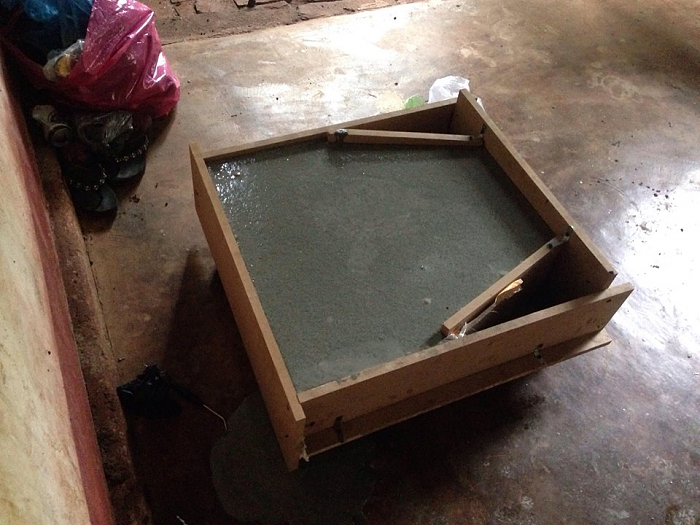

    E đang định đúc cái đế máy kích thước tầm 700x700x300 có cấy sắt tấm đã mài sẵn. Tuy nhiên sợ bê tông khô co ngót làm cong tấm sắt. Có bác nào có kinh nghiệm xử lý vụ co ngót này chia sẻ em ít ạ. Đúc đế thì loại bê tông nên dùng là loại gì? Dưới e toàn pcb40 dùng có ổn ko?

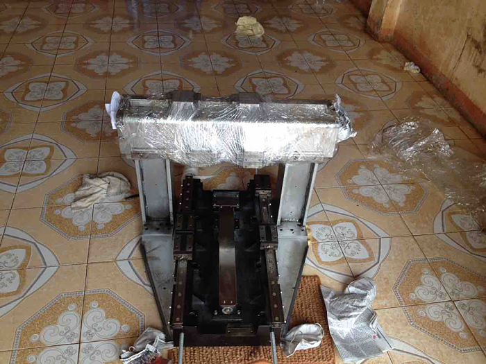

    Tận dụng mấy ngày nghỉ lễ em đúc cái đế cho nó nặng xíu. Sử dụng sikagrout 214-11. Trên e cũng có bán loại GP rẻ hơn nhưng thôi e quất luôn 214-11 cho nó cứng.

    Ui, kết quả sao hả bác?
    Hihi, e mới đổ hôm qua, giờ đang chờ khô. Kết quả phải sau 28 ngày bê tông đạt đủ cường độ mới biết được ạ. Nhưng e nghĩ OK, tại e thấy nhiều anh em đổ sika này rồi, kết quả ko thấy co ngót, cường độ bê tông đạt mác rất cao.
