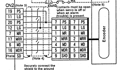

    Xin hỏi dây encode động cơ Mithubishi 100w
    Các bác cho em hỏi, em mới mua lại được con động cơ mitsubishi 100w HC-PQ13B bị cắt cụt đây encode, bây giờ cần hàn vào jack CN2 của driver MR-C10A nhưng tìm mãi ko có sơ đồ nối màu nào với chân gì. CÁc bác ai đã từng nối em này cho em xin sơ đồ với ạ, em cám ơn
    Gấp thì bác cứ theo sơ đồ này.
    Dây đen và đỏ thì chắc chắn là LG và P5 rồi.
    Còn 2 dây kia là trắng và vàng (MR và MRR) thì nhầm củng không sao
    Còn chắc cú thì chiều nay 7h bác call mình cái nếu mình lại quên...

    da, em thấy chân 9 là chân SHD mà ko biết nó là chân gì ạ

    đen 11.12
    đỏ 19.20
    xanh 17
    vàng 7
    trắng 16
    xám 6
    chân SHD là shield thôi bác

    Em mới điện cho bác thì thấy bác trả lời đây rồi, cám ơn bác nhiều ạ
