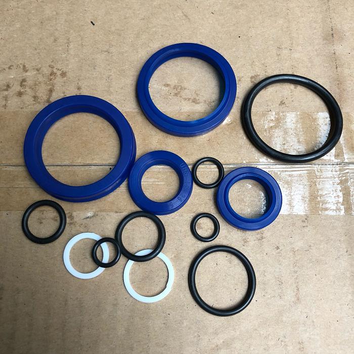

Dùng bộ lấy sin phốt lấy các phốt cũ ra ngoài. Chú ý cách đặt vị trí phốt chính xác.
Bước 3:
Phải Vệ sinh, lau chùi sạch sẽ các khe rãnh nhét phốt, không để các vât khác dính vào.
Kiểm tra thông số phốt cũ là số mấy, thông thường trên mỗi cái phốt đều có thông số kích thước, dập nổi rất dễ nhìn thấy.
Chọn mua sin phốt xe nâng tay theo thông số trên phốt cũ.
Lắp phốt mới vào, lắp đúng chức naăng, vị trí của từng loại phốt.
