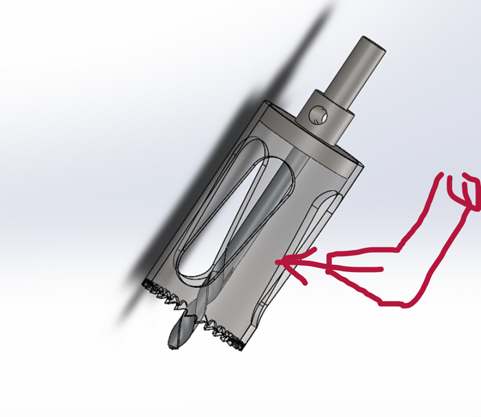

    Bác thử chế thêm một đầu khí nén cao áp, sau khi cắt xong, nhấc mũi lên và dùng khí cao áp thổi vào phía trong mũi khoét đang quay để phôi bật ra xem được không
    Thổi vào bằng cách nào bác. Bác vẽ giúp em cái sơ đồ nguyên lý với ạ.em cám ơn bác nhiều

    Sau mỗi lần cắt, van khí áp cao xịt vào phía trong mũi khoét để đẩy chi tiết ra
    nó xịt ngang bên hông vậy sao đẩy phôi ra được a.

    Ngang hay ko do bác chỉnh góc độ chứ, với xốp em sợ nó bay mất chi tiết chứ tầm 6 cân hơi thì nó phụt mạnh lắm

    Trước đây bên em có khoét cao su cũng 50mm, cái đầu khoét tự chế ko có mũi khoan mồi ở giữa. Cái mũi khoét đó làm bằng ống rồi vát đầu cho bén, đuôi hàn cái đầu gắn hơi. Mỗi lần khoan xong phải bắn hơi nén ở đít mũi thì nó thổi ra cái cục phôi y như của bác. Ko biết auto có đc ko
    mũi em gắn trên spindle có quay khi cắt.có mũi khoan giữa nên em ko biết cách nào lắp đầu thổi vào hết ạ
