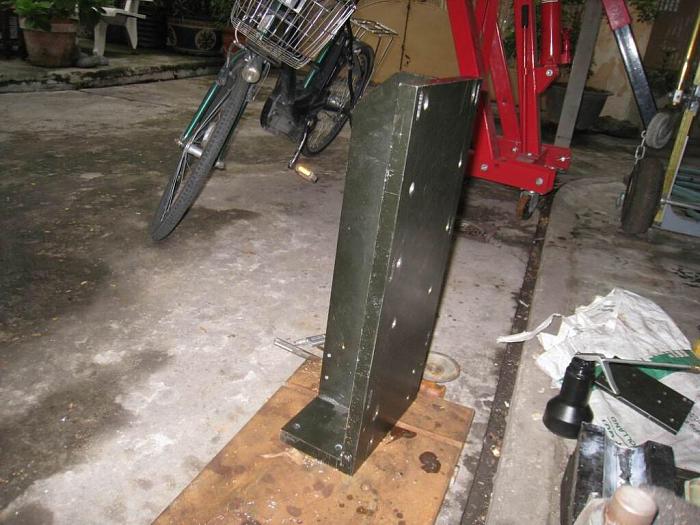

    2,866
    chắc cái này phải không bác Nam :

  17. #90
    chính xác từng milimet, nhưng có vẻ con này chuyên nghiệp hơn , đẹp hơn. Nhờ nó mà em không sợ mấy cái cục sắt tầm 100 kg nữa, cứ cẩu lên , ướm vào gá ốc thế là xong, chứ ngày xưa mượn người tốn nước mía quá.
