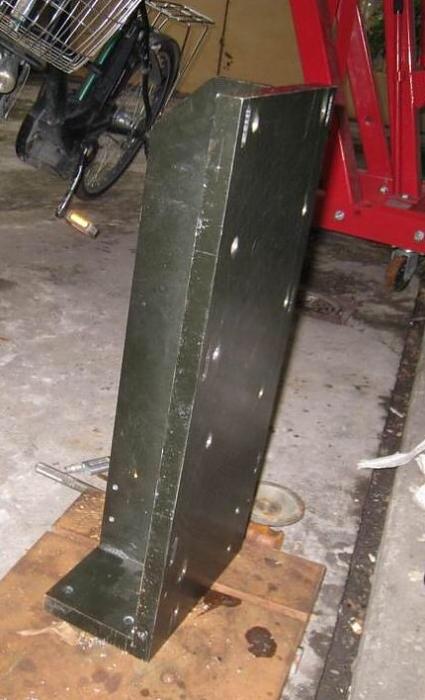

    Lâu lâu lôi cái chủ đề này lên tí tại có nhiều thứ đáng nghiên cứu quá.
    Nam CNC, còn tấm lưng nào giống hình này không? Nếu còn tối chạy qua
    Thấy ku Minhdt có 1 bộ cả lưng + chân vuông sẳn kìa.
