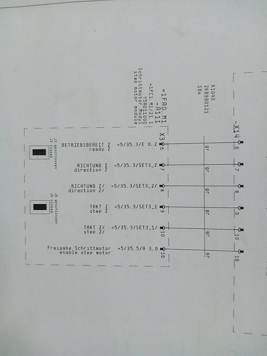

    mạch động cơ bước 3 pha như này nhưng không hiểu các bác giúp đỡ
ID:	64694Click vào ảnh để xem ảnh lớn hơn.
ID:	64695Click vào ảnh để xem ảnh lớn hơn.
    các bác giúp em. sao tín hiệu điều khiển lại 6 dây?
ID:	64697 cả chỗ em khoanh đỏ đó có nghĩa gì các sư huynh
    Em chưa dùng loại này nên ko dám phán
    1. Dây Enable phải nối với dây COM của driver để enable driver. Còn dây COM của driver đâu thì ko thấy
    2. Dây step thường là 2 dây, 1 âm 1 dương. Tương tự cho dây Direction
    3. Dây ready chắc chủ yếu là để thông báo cho controller là driver đã sẵn sàng

    có lẽ chạy step dir, cần kích chân enable

    Trích dẫn Gửi bởi Ngodinhtaispkt Xem bài viết
    anh giúp em với
    Bạn ở đâu? Hiện giờ đang có tủ điêù khiển và motor luôn chưa hay mới đang phân tích trên thiết kế.
    Nếu đã có hiện vật thì cưa chụp lên anh em sẽ giúp.
    Cơ bản điều khiển giống các anh trên đã nói thôi. Cũng pulse dir thì phải.
    Mấy line trên chỉ là line điều khiển, chưa thấy động lực đấu nối motor nên 2 pha hay 3 pha 5 pha gì cũng vậy.
    Cái chỗ khoanh đỏ mình nghĩ là định nghĩa trên thiết kế thôi.

    Bác này chắc đang nhận phục hồi mấy con máy mini emco trong ĐHSPKT, bữa mình đã test thay driver 2 phase vô lấy tín hiệu xung chiều chạy ok mà chỉ ngặt nỗi chưa mò ra vi bước của nó là nhiêu vì nó dùng 3 phase driver.

    nếu là drive này nó chạy step dir ợ

    Mình nghĩ chỗ khoanh đỏ là :
    5/35.3/E 0.2 vị trí 6 ở cầu đấu x3: tên viết tắt dây E0.2;; 35/3 : trang 35 cột 3;; 5: bác xem trang 35 cột 3 nó là cái gì, có thể hàng thứ 5 của x3
