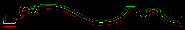

    Hai biên dạng khác nhau thì lúc đó 1 con với nhiệm vụ phá thô, còn 1 con nhiệm vụ tiện tinh.
    Con dao phá thô có thể cho dao lớn, đi với đường dao chừa lại lượng dư, còn con dao tinh đi biên dạng cuối.
    Nếu bác đã làm đường chạy dao sẽ thấy là việc lùi dao ra ngoài nó khác việc offset cả đường biên dạng đó hay việc tạo stock lượng dư so với biên dạng đó.
    Ví dụ ảnh này dây màu đỏ là biên dạng mình vẽ. Dây màu vàng là biên dạng chạy với dao 3mm góc 30, còn dây màu vàng là biên dạng chạy với dao 10mm. Ví dụ đại loại như vậy.

    Như nhu cầu này mình nghĩ bác ANHCOS có thể đáp ứng được tốt
    Vâng em cũng đoán thế, vì em cũng chưa dùng bản của bác ấy vì nó không có bản dùng thử. Còn máy em thì cũng có 1 dao nên chưa cần dùng.
    Với lại mấy cái này thì các chương trình CAM hầu hết bất kỳ đều làm được. Như thông thường đội máy gỗ bọn em sẽ dùng luôn jdpaint/artform làm.

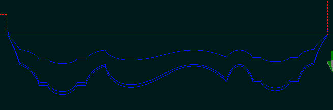

    Nhưng cái chương trình cô sen mà bác Dung Vu bên trên đăng hình thì em nghĩ là nó không làm được bác ạ.
    Soft này của bọn Cosen em cứ dùng thôi, vì cũng chưa có soft nào thuận tiện hơn để làm.
    Nó được như thế này thôi, còn em không rõ có đúng như ý bác suu_tam hay không.
