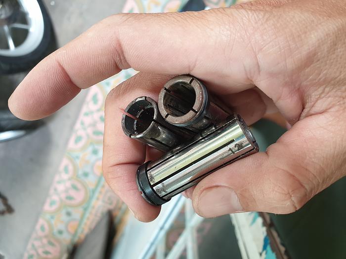

    bác Echip , dòng collet này theo hãng chỉ có size 16 và 12 , còn lại muốn hạ bậc thì dùng collet thẳng của hãng NT mà thôi , đừng tìm vô vọng.

    Size này là chỉ có 16 thôi. Vì thấy hảng nó có trụ giảm 16 xuống 12
    ông Hải có bán collet trụ NT 12-6 không , bán tui 1 cái , thấy cái trên tay mới quá không biết size hạ bậc bao nhiêu ?

    Không có bác Nam ơi. Trên hình là 16 giảm 12 zin theo con shinoh

    Collet này là EMC28 (hay SMEP28 cũng nó). Thực tế ra kiếm có size 12mm, 12.7mm, 16mm.
    Collet thẳng C16 TQ hay TW chợ bán nhiều lắm, giá cỡ trên dưới 100k/cái (xài ok, runout dưới 1%mm). Hàng Taiwan thương hiệu xịn như Syic hay Vertex thì mắc khoảng gấp đôi.
