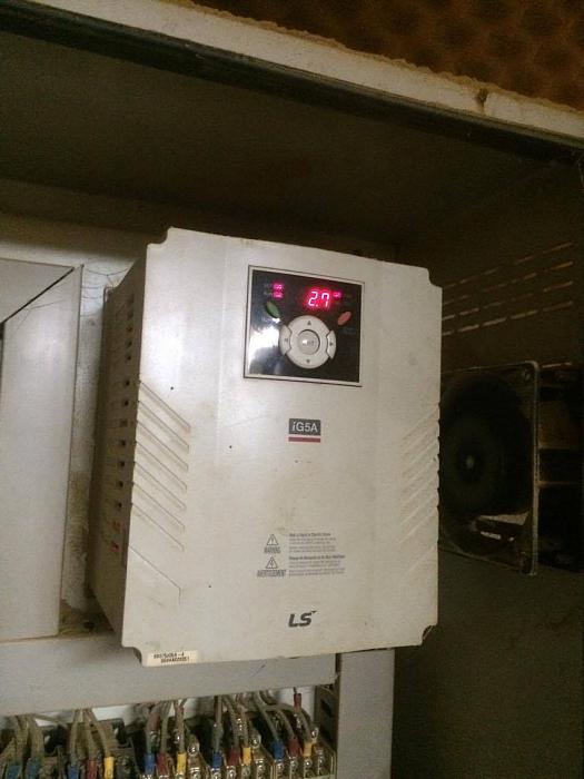

    2,279
    Đang kéo 4 spindle 2,2KW-380V mà ăn có 2,6A (Danh định của biến tần khi out 7,5KW là 20A)
