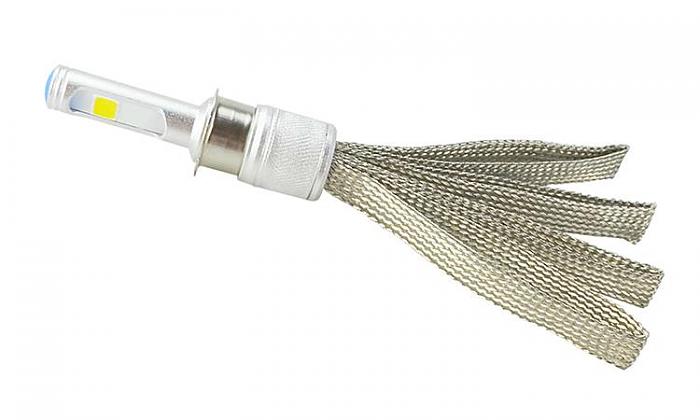

    1. LED thì loạn cào cào, nên cũng chẵng biết nên thế nào. Thôi thì chọn đại một em rẻ, thử nghiệm trước. Tổng chi phí cả ship là 290K. Bóng 2 tim, có mã là 02J được BH 6T. Loại này dùng râu giải nhiệt, thích hợp cho mấy cái góc hẹp hẹp
    Có thể loại này nó không xịn, không bền v.v... thì với 290K học phí nó cũng không đắt. Rất dể để thử, vọc, hiểu. Sau đó muốn ngon hơn thì Philips cũng với được. Chứ bỏ hơn củ ra mà vọc nó tèo thì chết
    Công suất không cao, ánh sáng trắng. Đặc biệt có input là AC/DC

    3. Quá trình mua, khi chưa nhận được bóng LED thì hơi lo và cố tìm các MOD lại hệ thống đèn sao cho tối ưu, không qua bình, ổn định áp = tụ Lý do là vì đuôi đèn có chiều âm như đã nói ở trên.
    Nhưng khi nhận được đèn, thấy thông số đèn có điện áp đầu vào chấp nhận AC với dãi áp từ 8-18V. Quá good rồi. Đo thử tim cốt với 14V ra dòng khoảng 1.4A ngốn 19W điện . Quên mất thông số khi bật pha.
    4. Quá trình lắp thì hơi mệt vì phải khom lưng cúi đầu. Và góc hẹp vì không tháo cả chóa ra mà thọt tay vào trong hốc để lắp. Thay đổi độ dài đèn để tìm điểm hội tụ pha/cốt tốt nhất.

    Loại led này em cũng thử nhiều, sáng thì sáng nhưng lắp với chóa phản xạ của bóng halogel thì chỉ được mỗi cos, pha thì tóe tòe leo rất khó chỉ
    6,678
    Vấn đề vì chóa đèn được thiết kế cho bóng halogen với vị trí và hình dáng tim đèn như thế rồi.
    Giờ thay qua bóng LED, góc phát sáng, hình dáng luồn sáng nó đều khác nên nó không thể gom sáng nét như bóng nguyên bản được.
    Nên thay bóng chỉ là giải pháp tạm thời và đơn giản thôi. Muốn ngon hơn thì phải độ cả chóa đèn, kiểu như mod projector vậy
    Ngoài ra bóng LED rẻ tiền thì tuổi thọ & hiệu suất bóng nó cũng mơ hồ lắm
