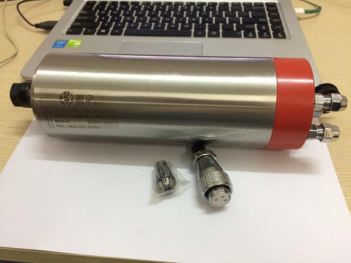

    xin chỉ các bác chỉ cách cài đặt biến tần e 500, sao cho đầu ra đạt được 400hz, hiện giờ kiểu gì nó cũng chỉ ra 60,11hz, cảm ơn các bác

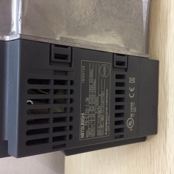

    Em hóng với ah!
    Em cũng đang mò mẫm với con E720 và con Spin trung quốc.

    thì chỉnh na ná bữa hỗm đó bác khoa... set 100% biến trở thì nó đạt 400hz, nếu ko thì nó mã 61.63hz thần thánh

    Hihi, nhưng để chờ làm cái bộ bơm nước làm mát xong mới dám thử bác, con Spin mới mua chỉ sợ nó tèo lại tốn lúa, dân ko biết gì về điện tối ngày cứ đi nghịch phá - Khổ!
