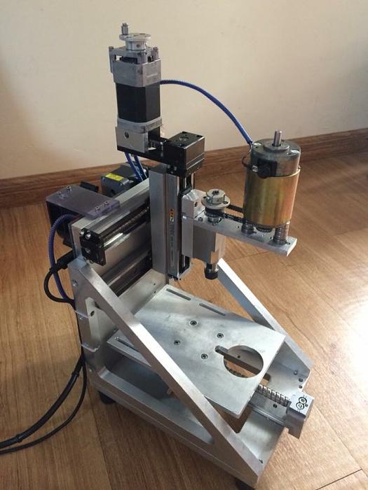

    máy phay cnc supper mini.
    Xin chào các bác, sau một thời gian đọc check mua đồ í tưởng của e về con mini cnc portable đã đc hoàn thành, nay show ảnh khoe với các bác tí. Với tiện thể các tiền bối cho e hỏi các tính từ step với vitme ra hành trình di chuyển của các trục ạ.
    Máy của e dùng arduino send Gcode bằng phần mềm universal Gcode sender. E cảm ơn các bá nhiều.

    Con step thì nó sẽ có thông số pulse/rev tức là số xung / 1vòng, tuỳ loại driver và tuỳ cài đặt thì cái này nó khác nhau chút. Tiếp theo là cái bước của vít me, em ví dụ vít me bước 5, số xung/vòng của step là 800 pulse/rev, như vậy số xung /mm của máy là: n=800/5=160 (pulse/mm)
    Không chín không năm chín chín chín tám ba không nhé!
    1,605
    1,502
    Được cám ơn 785 lần
           ở 422 bài viết
    Nếu phần mềm trong con arduino khác loại với gcode sender thì bác phải xem theo nó.
    Còn nó là 1 cặp soft thì xem phần mềm universal Gcode sender nó quy định thế nào thì tính theo nó là đúng nhất.
    Vâng e cảm ơn bác, động cơ bước của e là loại 1.8 độ là 200 pulse/rev giờ e đang đo bước của vitme, bác hướng dẫn e đc không ạ?
    bước vít me thì đo dễ thôi mà, bác cứ quay cái vít me đúng 1 vòng xem cái block trượt nó chạy được bao nhiêu mm là bước vít me đấy

    1. Step motor 2 phase thì thường là 200 xung.
    2. Kiểm tra xem driver đang chạy với vi bước bi nhiêu. Rất nhiều người thích chạy với vi bước cao, nhưng theo mình nên để khoảng 1/8 là vừa. Mấy cụ in 3D thích để thiệt cao cho smooth. Hehe smooth thật, nhưng cũng không tăng độ chính xác đâu, lúc đó để đáp ứng nó chạy x4 xung. Tức để tăng cao tần số đầu ra, firmware nó x4 lần số xung. Nên nó cũng chẵng tăng độ chính xác.
    3. Nếu chơi với arduino thì có 2 lựa chọn.
    - dùng GRBL để chạy.
    - dùng 3D printer firmware chạy với mode mill.
    Dù là dùng cách nào thì đều phải config thông số step per, vận tốc, gia tốc các trục cho firmware hết. Lưu ý là cái gia tốc nhỏ quá sẽ làm loạn grbl . Nên đặt bèo cũng phải vài trăm.
    G-code sender thì nhiệm vụ chính là send g code thôi. Nó không có nhiều setting đến phần cứng của máy.
    Và khi xuất file thì chỉ nên dùng G0 và G1, các lệnh M thì phải xem version firmware hổ trợ cái nào mà edit lại cho phù hợp.

    Dạ vâng cảm ơn bác e mò đc chỗ config puls/step của thằng GRBL rồi
