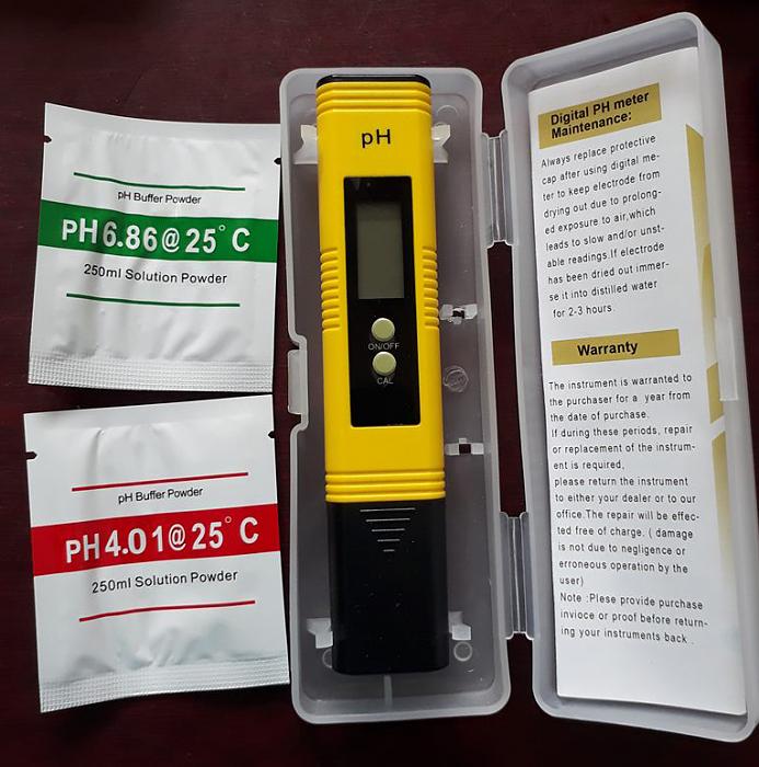

    Tình hình như ở trên là có mua cái bút đo PH này.
    Lưu ý là nó chỉ đo được nồng độ axit rất nhỏ vì thang đo PH chỉ từ 0-14.
    Bác nào có dùng qua rồi xin hỏi ngoài lề chút.
    1. Đồ mới mua về có cần phải calibrate lại không?
    2. Nhúng vào axit 20% thì có tèo cái ống đo không?
    3. Nước đóng tinh khiết (trung hòa) là hiệu nước nào ngoài thị trường?
    Ngoài ra H2SO4 20% (khối lượng) thì PH là bi nhiêu nhỉ? Em mấy vụ này dốt đặc!
    Số là lúc mới mua về, có đo thử PH của nước uống thấy báo 7.2 là hợp lý. Sau đó chọt vào đo thử axit 20% thì nay nó nhảy loạn cào cào. Để tìm nước tinh khiết pha dung dịch hiệu chuẩn (có kèm theo 2 bịt bột) rồi thử lại.

    đê định lượng axit thì dùng NaOH chuẩn độ thôi ah

    Theo cách bác nhatson cũng ổn, em có thấy mấy tên trên mạng dùng arduino làm bộ đo PH đó, từ khóa "Arduino to Measure pH " bác thử xem thêm có dùng được không.
    còn nước hiệu chuẩn có bán trên thị trường mà bác: ví dụ: https://hannavietnam.com/detail-prod...-chai-500ml-16
    PS, có cái link dùng Pic nè bác.
    https://libstock.mikroe.com/projects/view/1402/ph-meter
    link arduino ạ: https://www.dfrobot.com/wiki/index.p...(SKU:_SEN0161).

    PH từ 0-14 thì không đo được nồng độ axit cao bác ạ. Cái que đo em mua là 0-14 đó.

    lười thì cân đi ah, 30% ~ 1.2kg 1lit

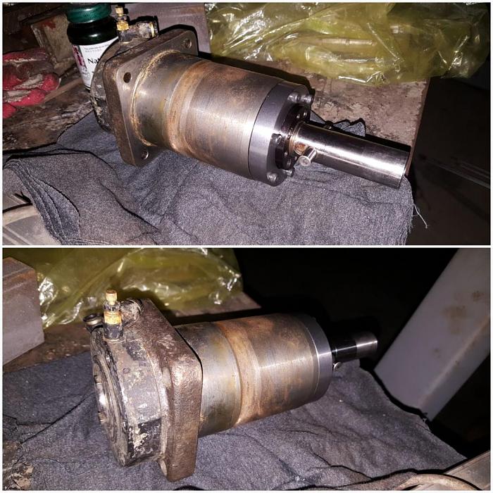

    Cái này không phải em làm, mà là em đang bảo trì, tiện chủ đề nên show ở đây luôn ạ.
    Chuẩn bị rả nó ra bảo trì, anh em nào làm rồi cho xin tí kinh nghiệm ạ.
    Cảm ơn!

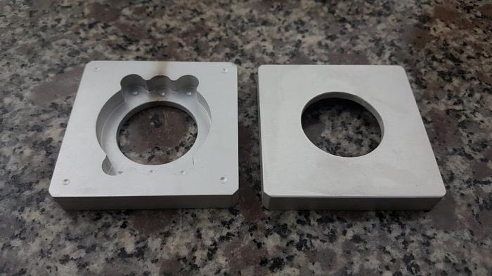

    Lâu lâu mới làm sản phẩm cẩn thận thế này
    - Làm mặt đế: quét mặt, khoan, taro, chamfer. Mục đích để gá và định vị phôi.
    - Quét mặt 2 mặt phôi để phẳng + đúng độ dày mong muốn.
    - Định vị phôi, móc lỗ sau đó gá đặt.
    - Profile cutout (slot mill) có chừa lượng dư (cắt thô)
    - Profile cutout (chạy tinh)
    - Chamfer lại mấy cái lỗ, cạnh thì dùng nhám chà nhẹ qua phát.
    - Vệ sinh ---> done!
