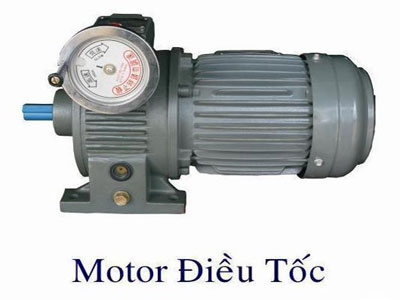

    Theo em bác mua con động cơ điều tốc vô cấp ( giá chắc cũng bằng con biến tần + motor), em lấy ví dụ như hình. Nó có tay vặn để điều chỉnh tốc độ bằng cơ khí, lúc này momen đầu ra lớn khi đầu ra bác chạy ở tốc độ thấp. Cần thiết bác điều khiển cái núm vặn đấy bằng bộ động cơ bước để không phải dùng bằng tay mà chơi tự động luôn.
