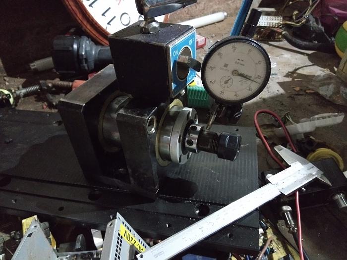

    Khoe con spindle

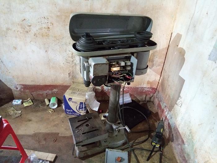

    Lụm được con khoan bàn nhật cũ, cao 1m, tự động. Có điều phần điệm bị dây bị rớt ra tùm lum hết. Có bác nào biết đấu nối con này để chạy tự động ko ạ.

    Đã tìm ra bí kíp. Up cho ai cần..

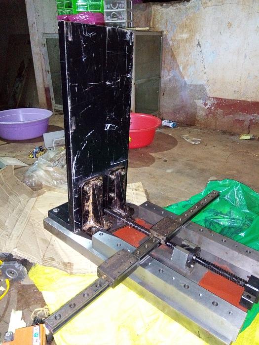

    Ra dáng rồi. Post luôn cái clip xóa mù servo. Hic hic, đúng dân miền núi.

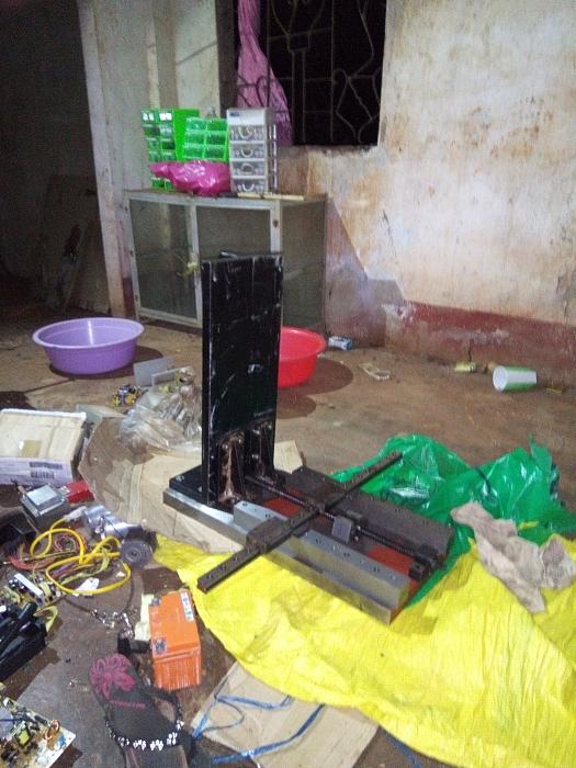

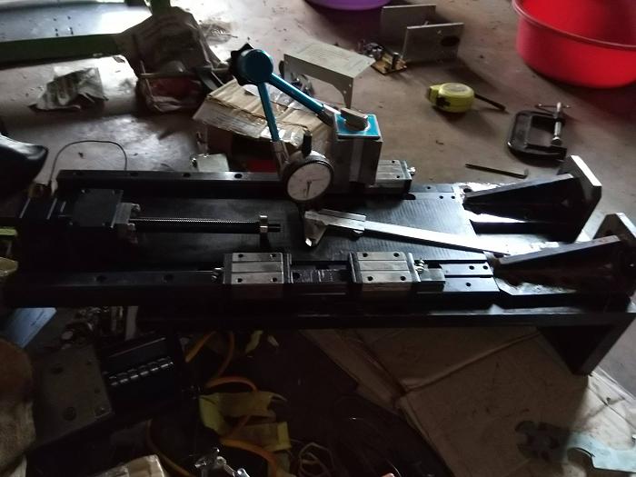

    Up thêm vài tấm ảnh

    Thật tình mà nói, em làm nhiều máy nhưng chẵng mấy khi calib kỹ càng. Mấy con gọi làm làm kỹ lắm thì cũng phải vài vạch (vài %). Nên thấy bác nào chịu gắn đồng hồ lên là em ngưỡng mộ lắm lắm.
    Trừ con C phục hồi từ xác nên cho good sẵn rồi.

    Nói không phải biện minh chứ....
    Phần lớn việc con máy đảm nhiệm đều be be, mỏng mỏng. Nên việc so phẳng + vuông cũng làm có chừng mực theo kỳ vọng. Cũng chẵng có thước vuông + phẳng to to để so. Toàn dùng mấy cái gối xịn to của máy ngoài bãi làm dưỡng đo. Nên cố lắm thì cũng chỉ check được trong không gian hạn chế 100mm³ thôi à. To hơn là niềm tin.
