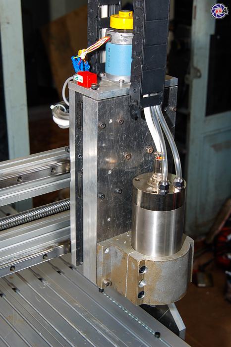

    em lắp máy phăm phăm đến đoạn lắp cái công tắc này tự dưng bí
    em muốn xài loại này nhưng ko hiểu lắp nó ra sao
    phải hướng đầu nó vào sắt hay cứ đển nằm nó tự nhận biết khi có sắt đến
    và khi đấu vào bop xài những chân nào .
    vì thấy như hình này ko cần cắm đầu xuống

    là cảm biến từ , bác kích 12VDC vào cặp nguồn của nó , khi bị tác động thì dây còn lại sẽ có nguồn 12VDC liền à, với cái dây tín hiệu 12 VDC đó bác muốn điều khiển cái gì chẳng được, như em thì lắp cái role kiếng mini vào để điều khiển chung với mach3.

    sếp ơi thế còn vụ nó hướng đi đâu giả sử em lắp cho trục z thì cái đầu nó phải hướng xuống hả. hay cứu để nằm ngang như trên hình đến gần nó cũng tự đóng cái tạch

    1. Đấu nối như thế nào thì phải biết chính xác loại tiệm cận mình dùng là PNP hay NPN cũng như BOB mà mình dùng là loại nào.. của ai, hướng dẫn cơ bản của BOB.
    2. Các loại này được gọi là "tiệm cận" vì không cần phải tiếp xúc mà chỉ cần lướt qua là có thể nhận viết tín hiệu được. Nhưng cũng tùy loại mà yêu cầu khác nhau đôi chút. Như hình ảnh của bác chủ thì thông thường nó cảm ứng tốt nhất với kim loại đen (sắt). Trên vị trí dò tìm, có mấy vòng tròn đồng tâm.. mô tả cho vị trí có thể càm biến. Và vị trí cụ thế chính là tâm các vòng tròn ấy. Độ chính xác phụ thuộc vào chất liệu, kích thước & khoảng cách của mẫu tới vị trí dò tìm.
    Như trong cái ảnh của mình.. thì phí trước con tiệm cận là cái đầu ốc lục giác.. đó chính là điểm dò tìm. Khi trục Z di chuyển thì đầu ốc lục giác cũng di chuyển theo. Ngay khi đầu ốc lục giác di chuyển đến tâm cảm biến thì nó thay đổi tín hiệu.

    à đã hiểu . cái ốc đó cảu pác nó thòi lên em tưởng bắt chết và nó cảm ứng đc cả ở bụng.

    Con cảm biến tiệp cận như trên hình là nó ăn được từ 10-30VDC. Đầu ra là loại NPN dòng 150mA max.

    Ngõ ra nếu là dạng bán dẫn nên sử dụng relay 24vDC trở lại. Gắn thêm con diode chỗ cuộn hút relay cho bảo vệ cảm biến. Đọc catalogue cảm biến là thấy ngay
