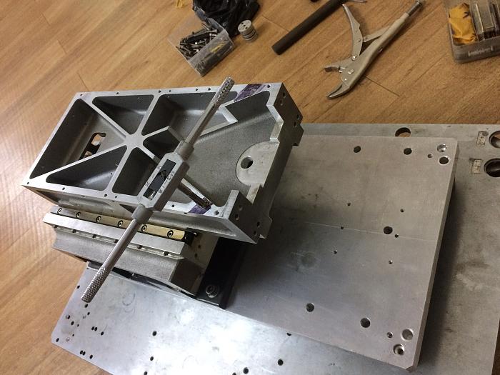

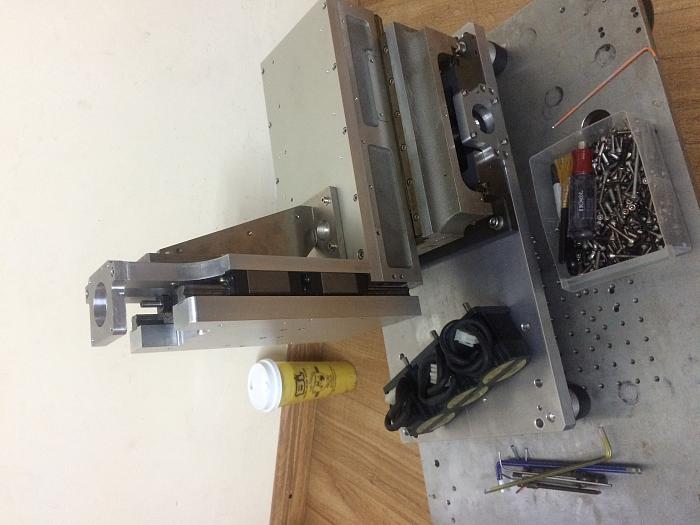

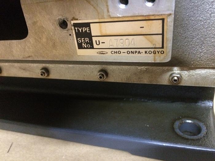

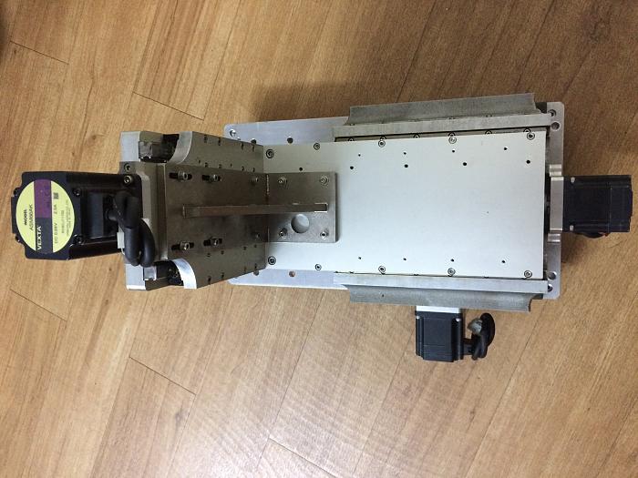

001. Lụm hàng.

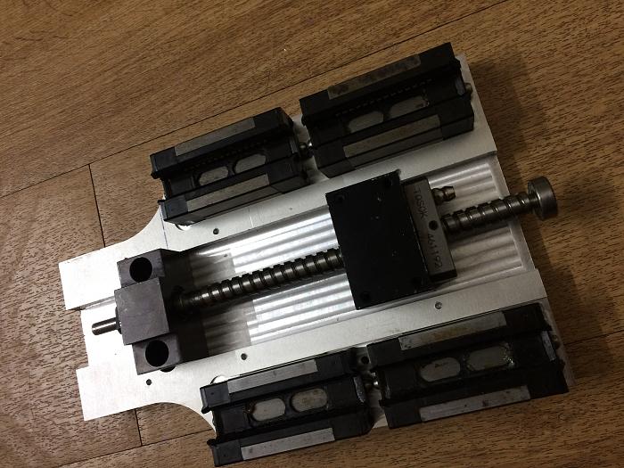

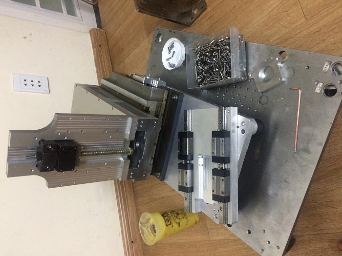

Sau khi lắp xong con máy "Số 02" thì đang không biết làm gì với nó (do con máy này đã bán nên em ko tiện đăng hình ảnh của nó), em lại lụm được một bộ combo mini bé tẹo tèo teo (trắng phếu như da Ngọc trinh) được tháo trong máy lắp linh kiện. Thế là quyết định sử dụng con máy mới ráp để thi công con máy mini tiếp theo này (Tạm gọi là máy số 3)
Hình ảnh:

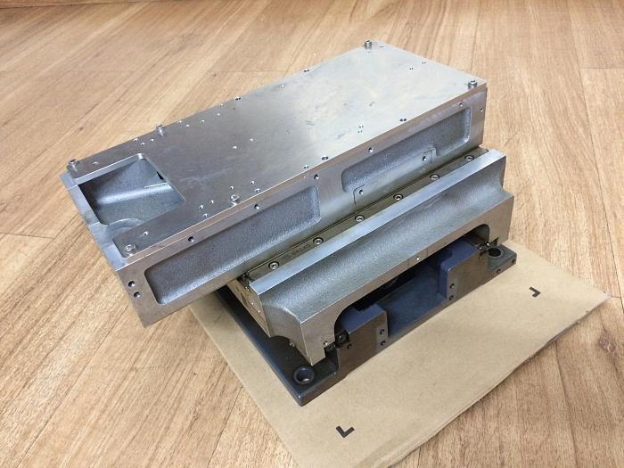

Bộ combo trên sử dụng ray bi con lăn áp má, vitme bi bước 4 và 5, hành trình 130x110, phần đế bằng gang đúc nguyên khối, 2 phần thân trên bằng nhôm đúc nguyên phối phay chuẩn các mặt.
Nhìn em nó sáng sủa dễ thương đấy chứ, lụm về rồi giờ ngồi ngắm nghía em nó để lên ý tưởng, ráp kiểu gì giờ ta? Máy C, Máy H... thôi thôi, ráp y như thiết kế ban đầu của nó cho lành, cái dạng cổ cò gì đó. kaka

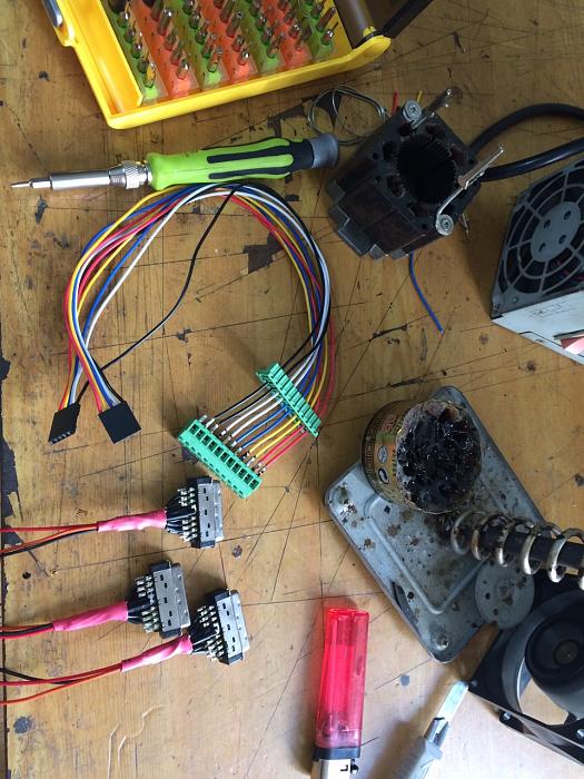

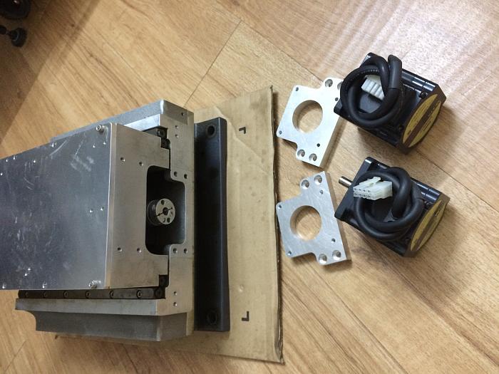

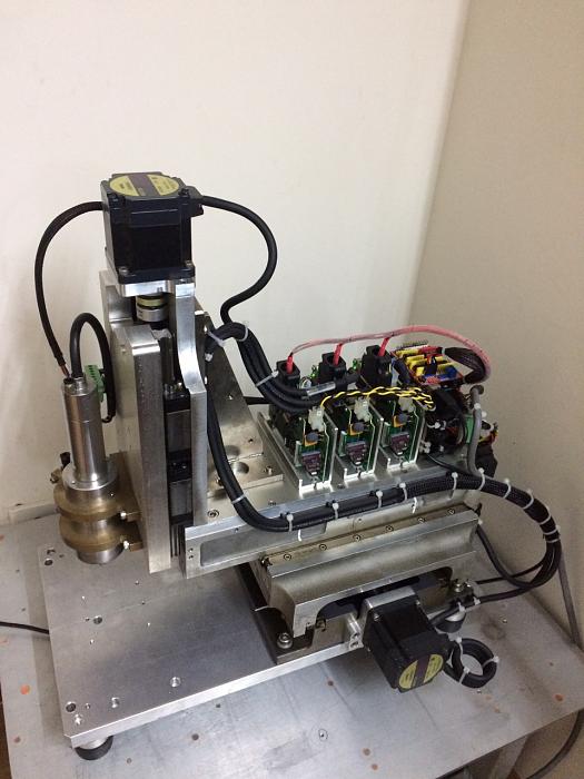

002. Lôi hàng lưu kho ra sử dụng.
Trước đó một thời gian e cũng có sưu tầm được vài bộ step đẹp đẹp, nay quyết định lôi ra ráp cho cái bộ trắng bóc ngọc trinh kia cho xứng trai tài gái sắc.

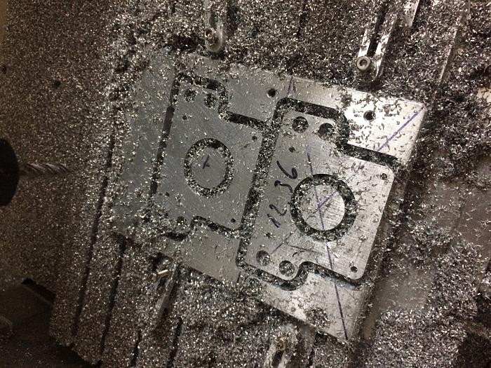

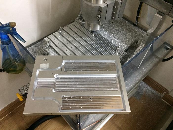

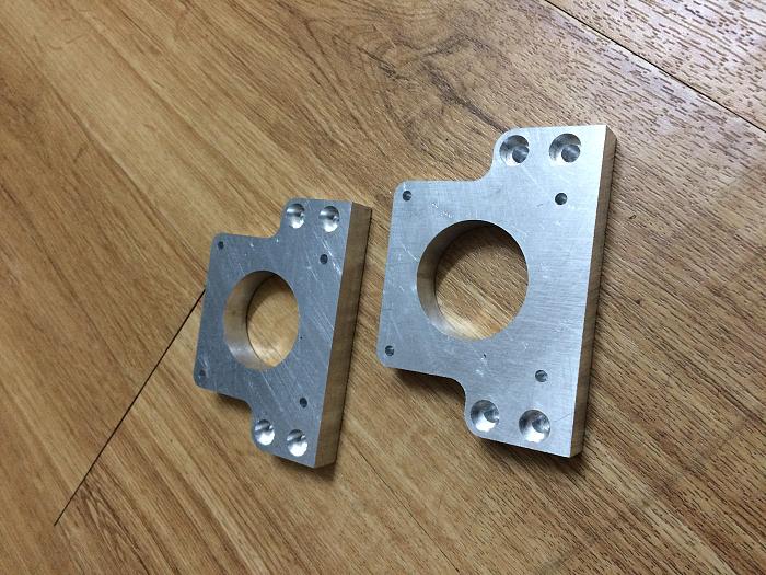

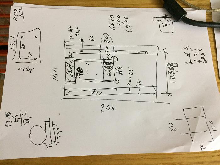

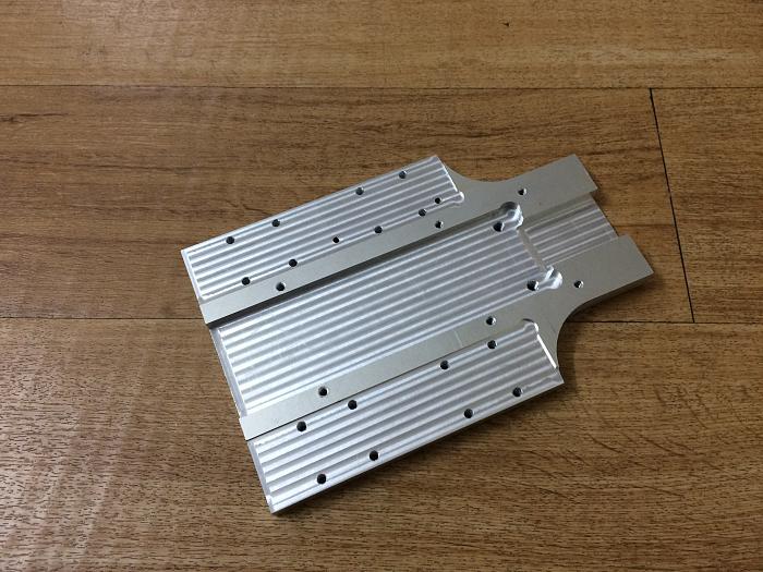

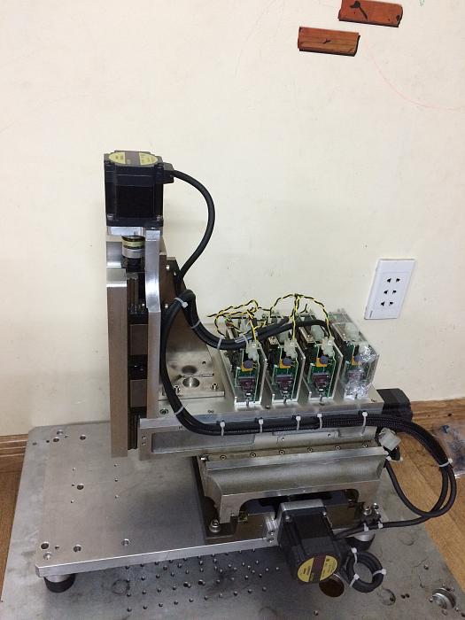

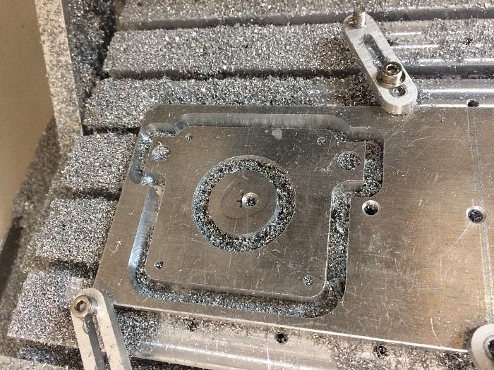

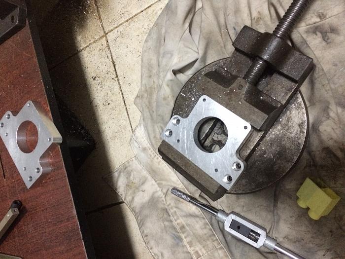

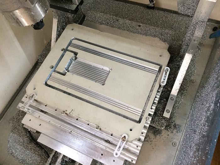

003. Test thử con máy số 2
Sau khi ráp con máy số 2 xong cũng chưa có hàng gì để chạy, thôi thì lôi mấy tấm nhôm vụn ra chém thử cái bát lắp motor xem có vuông vức không.

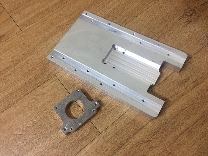

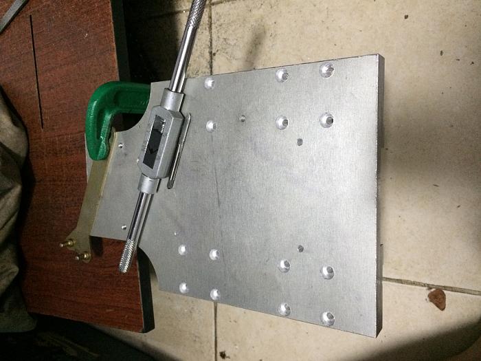

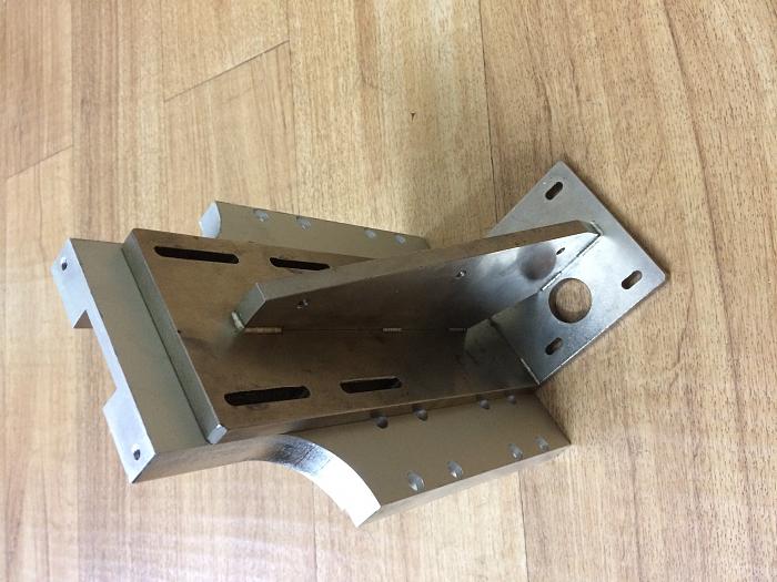

004. Săn hàng
Combo bé xíu thì phải kiếm cho cái chân gọn gàng tí thôi. Lại vô tình vấp phải miếng nhôm 20mm sao mà vừa y, về khỏi dao kéo. Ráp thôi, kaka
Ông nội nào tiện 4 cục phôi nhôm làm gì mà chắc ko vừa nên quẳng ngoài bãi, thôi lụm về gắn đệm mấy cục cao su cho nó cao ráo.
