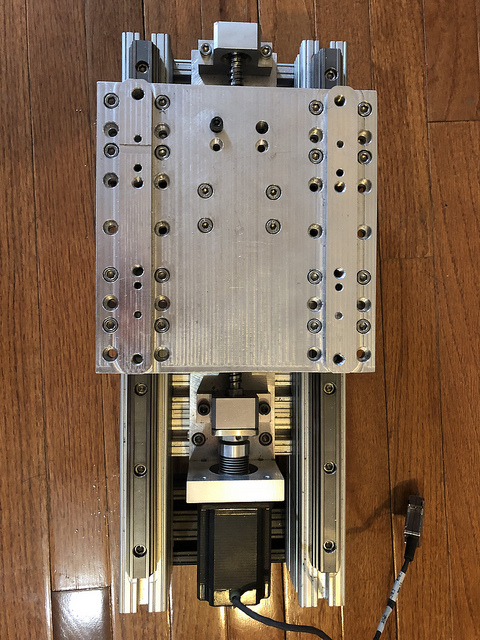

    Lâu lâu ngứa tay ngứa chân, ngồi không rãnh rỗi, việc nhỏ không muốn làm, việc lớm làm chả xong, em quyết làm việc nhỡ nhỡ, hi vọng đúng khả năng của mình.
    Kế hoạch làm em mini hành trình 20 x 20 x 11 cm, nhưng cái xác thì không mini chút nào 61 x 61 x 68 cm, bằng nhôm profile 3 x 3 inch và 3 x 1.5 inch. Dự tính cân nặng tầm trên 100 kg. Thiết kế theo tiêu chuẩn H frame, nhưng mà lại giống máy in 3D, chắc đặt tên em nó là Printer 3D thì hợp lý.
    Sau đây một số hình ảnh em đã làm xong, góp vui cùng các bác, mong các bác cho em thêm ý kiến để hoàn thiện em nó:

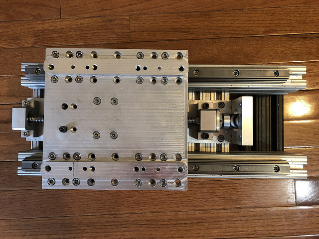

    Trước hết là lắp ghép tạo combo x, sử dụng ray 20, và vitme 1205 chính xác c3, sau khi lắp ghép xong profile, cố định và gia cố thêm epoxy tại các ghép nối, em cho lên máy phay lại vị trí lắp ray và vị trí bắt gối vitme.

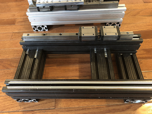

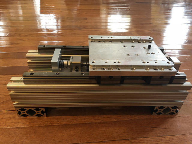

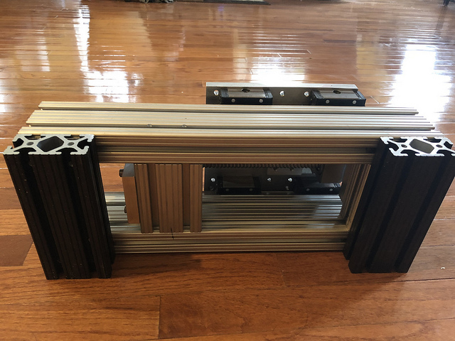

    Tiếp theo là em y cũng làm tương tự em x, khác là khoảng cách 2 ray được cách xa ra:

    Con này xác nặng mà kết cấu không hợp lý nên yếu quá ạ
    bác có thể nói rõ giúp em để em chỉnh sửa ạ. thanks bác

    Các thanh nhôm khá cứng nhưng bác bắt ốc như thế này lực chịu xoắn ít quá ạ. Mỗi góc 2 con ốc khi thanh nhôm chịu lực vặn nó sẽ tạo lực đòn bẩy bẻ ốc bác ạ
    Bác cứ cầm cái khung thử dùng tay cầm 1 góc dơ lên rồi gõ nhẹ cái góc đối diện xuống đất xem. Nó méo ngay ạ. Tương tự bác dẫn 2 chân lên 2 góc của 1 đầu rồi 2 tay vặn 2 góc kia thử thì bác sẽ thấy nó rất yếu.

    Mỗi vị trí khoanh đỏ đều có 2 con ốc để cố định 2 thanh nhôm bắt ray bác ạ, như vậy là tổng có 24 ốc 8 mm để bắt vào 2 thanh nhôm theo nhiều hướng khác nhau
