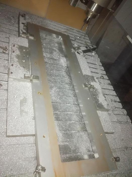

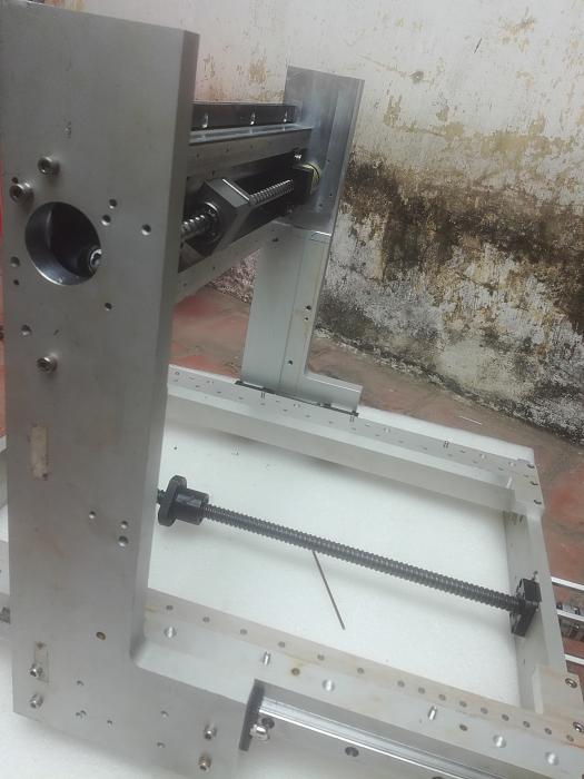

    Tình hình là dạo này chả thấy bác nào show dự án lên
    Gom mấy thứ ra làm con máy bé bé
    Kiểu dáng thì cần như mấy em trung quốc thôi
    Cấu hình là 3040 trục z ht 150 vitme bước 5 và 10
    Step size 57 .
    nhôm dày 15 phần gân bắt ray y dày 25
    Vừa làm vừa tính tiếp ko biết bao giờ xong
    Ngày cuối tuần làm Y trước
    Xây từ dưới lên trên

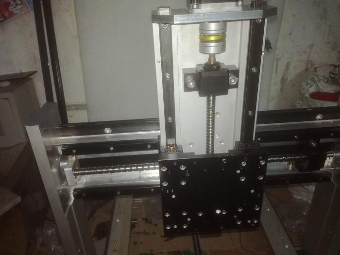

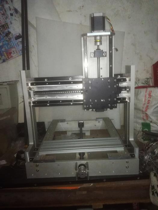

    Cuối tuần làm thêm dc vai x và trục x
ID:	67788Click vào ảnh để xem ảnh lớn hơn.

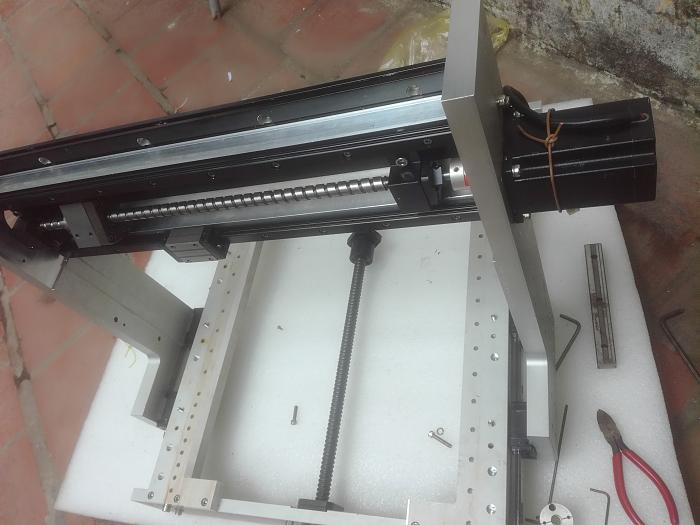

    Update tiến độ tối nay
    Lắp xong vitme trục y

    Lâu lâu cho cái trục z

    Trục z bác làm cao vậy nhỉ? Lúc xuống hết z mới ngang x, vậy chắc spin phải thò xuống sâu.
  12. Thành viên đã cám ơn Thanhcuongquynhon cho bài viết hữu ích này:
  13. #8
    1,066
    247
    Được cám ơn 127 lần
           ở 109 bài viết
    Dạ em để cách mặt bàn là 150 thôi bác ah. Để trục z thò xuống sẽ vướng. Nên em làm vai x thật thấp và để trục z như vậy
    Em chưa lắp mặt bàn nên nhìn nó hơi cao
    Lần sửa cuối bởi Công Tôn Tiên Sinh, ngày 20-02-2019 lúc 10:46:05 PM.
    Mr Hải
    Hà Nội. 0347736005
  14. #9
    170
    Được cám ơn 37 lần
           ở 36 bài viết
    làm vai x thấp thì lợi về lực nhưng hại về mặt công năng, nếu cần phay một vật có chiều cao thì e rằng không thể
  15. #10
    1,066
    247
    Được cám ơn 127 lần
           ở 109 bài viết
    Đúng rồi bác . nếu phay vật cao hoặc lắp eto thì vai thấp sẽ vướng . em để 150-170 chắc là vẫn ok.
