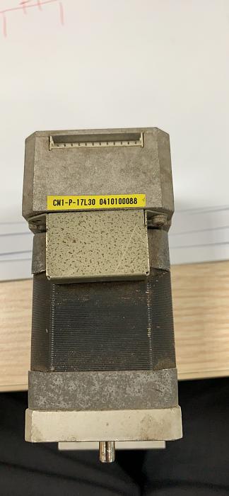

    Hỏi về motor cool muscle CM1-P-17L30
    Các anh cho em hỏi tí việc với:
    - Việc là e có mua được con motor cool muscle này
    Em có hỏi một số anh khác thì nói dòng motor mã chữ P này là phải có mạch phát xung mới chạy được chứ không code để nó tự chay được nên e lên hỏi nhờ anh giải thích hộ em mà motor này có cần mạch phát xung gì ko hay chỉ cần kết nối với máy tính code cho nó là chạy được. Em là gà mờ mới tìm hiểu nên có gí không phải các anh bỏ qua cho. Thanks!.

    Motor này có manual, việc đầu tiên bạn nên xem manual của nó sẽ có kết quả nhanh nhất.
    Mấy dòng này có thể lập trình chạy đơn giản theo 1-2 tín hiệu từ bên ngoài vào. Kiểu chạy tới chạy lui. Nhưng mình không chắc vì chưa thử bao giờ. Nghĩ là được.
    Mấy cái mã motor này nó dùng chung manual nên nếu không thử thì không kết luận rỏ ràng được. Kiểu dòng chạy mạng vẫn config cho chạy P/D được đó thôi.
    Đồ đã trong tay, muốn kết luận thì phải thử.

    Con mã P này chạy xung (mặc định là CW/CCW) Muốn chạy PUL/DIR thì dùng phần mềm đổi thông số hoặc dùng mạch convert PUL/DIR - CW/CCW
