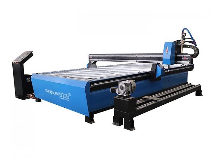

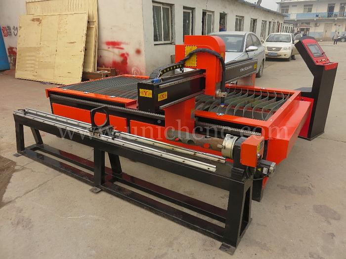

    Dự định là hình dạng con máy sẽ giống 1 trong các máy tham khảo này

    Mình có tham khảo về phần điều khiển cho dự án này, mà có vẻ chưa anh em nào làm qua, có anh làm qua rồi thì giá quá chát, ngang với mua máy mới nên không khả thi tí nào; ko lẽ phải làm riêng ra 2 máy cắt tấm riêng, cắt ống riêng
    Bản chất vẫn là con máy bình thường có thêm trục xoay thôi mà
    Còn sản phẩm làm theo nhu cầu khách hàng thì nó mang giá thì trường rồi.
    Về nguyên lý vận hành thì đơn giản giống như mấy trục xoay trong ngành gỗ thôi. Tức triển khai phẳng thanh hoặc ống rồi làm file. Phần trục X hay Y được chuyển qua quay tròn.
    Cách này cũng là cách mà nhiều soft làm, đa phần đều khay triển ống hoặc thanh ra tấm rồi mới làm tiếp các bước.
    Tiện dụng hơn thì làm máy có hẵn 4 axis. Khi đó thì mới đạt hiệu quả cao khi cắt ống có mặt cắt không phải là tròn. Tất nhiên thì controller phải hổ trợ 4 axis . Và chỉ hiệu quả nếu software hổ trợ
    Còn về kết cấu thì tùy, tách riêng (như hình) hay nhập chung hay thế nào là tùy vào mục đích, nhu cầu v.v...
  5. Có 2 thành viên đã cám ơn CKD cho bài viết hữu ích này:
    2,866
    Trước em cũng làm dính liền như thế, rùi sau em tách ra cho dễ sử dụng
    Plasma cắt tấm là cắt tấm, còn cái tròn thì em làm cùng với máy mài cho nó phù hợp với cv bên em, là mài xong rồi cắt. Máy mài thì chạy lâu rồi mà cắt ống thì em vẫn chưa lắp lên :P
    Tụm lại làm 1 thì tiết kiệm được phần điện & controller ạ.

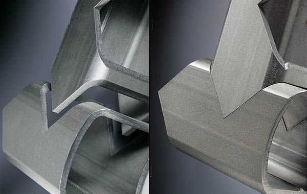

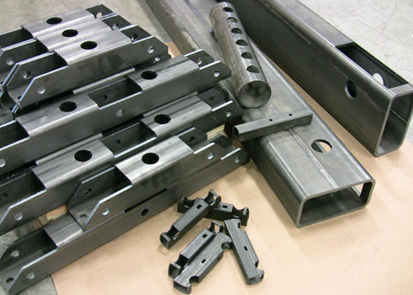

    Bên mình cắt ống là cắt ống hộp là chủ yếu, ống tròn thì ít lắm. Như này đây:
    Thế nên mình mới nghĩ là phần điều khiển sẽ khó hơn so với ống tròn. Ống tròn thì khoảng cách tâm ống đến mặt ống không đổi nên như bác CKD nói, trải phẳng ra thì điều khiển nó không khác cắt tấm.
