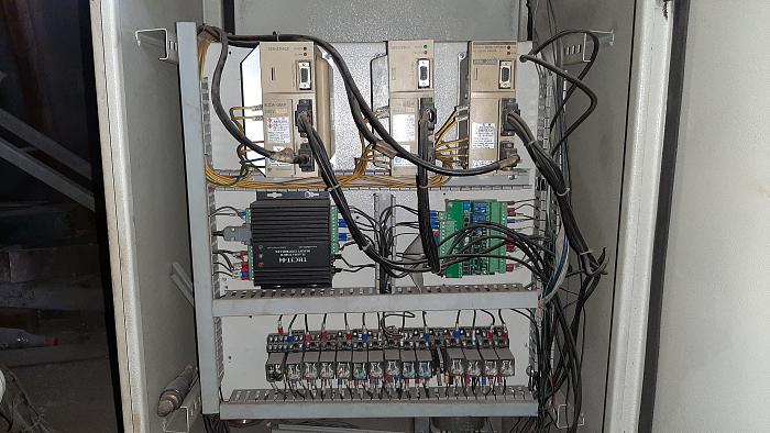

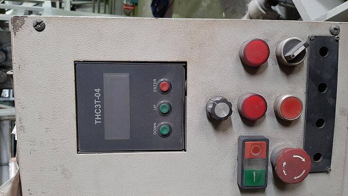

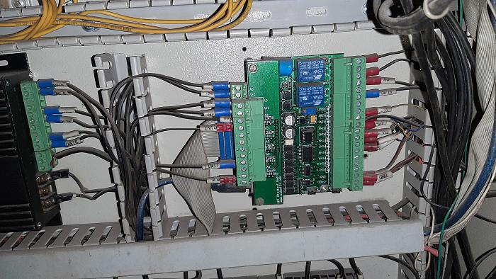

    Mình còn kẹt vấn đề về điều khiển thôi. Hiện cái máy cũ đã có đầy đủ tủ điện Mach3 và linh phụ kiện hoàn thiện cho máy cắt plasma, giờ nâng cấp từ tủ đó lên (ý là làm tủ khác nhưng lấy linh kiện từ tủ đó) thì chưa biết có bác nào làm được và chi phí thêm bao nhiêu nhỉ?
    Sẵn mình chụp cái tủ cũ cho anh em xem luôn

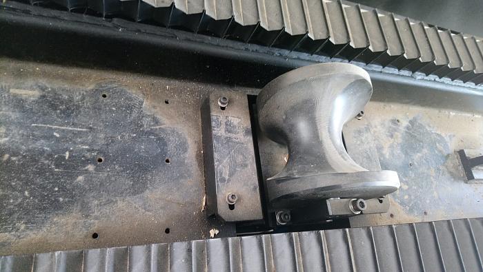

    Ảnh này chộp lại của con cắt laser gởi bác chủ xem, 2 đầu kẹp ống:
    Phần chính giữa không phải là khối tròn xoay, tùy theo D của ống mà xoay nó đi cho đúng.
    Mình thấy cái này cũng áp dụng được cho ống vuông.

    Và như vậy thì không biết là tủ điện sẽ thế nào? Có thực hiện được không bác ạ?

    Cơ cấu kẹp ống của máy:
    Trục Y như hình của bác nó kéo dài thêm ra tận chỗ cắt ống chứ không giới hạn trong mặt bàn nên vẫn cần 1 trục Y là đủ cho cả 2 khu vực là phẳng và ống.
