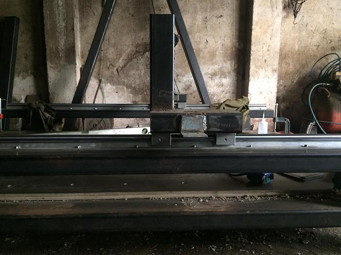

    Em nuôi ý định dựng máy từ lâu rồi, cũng tự tìm đọc nghiên cứu, chủ yếu là nguồn tài liệu và các diễn đàn nước ngoài. Càng đọc càng hiểu thì em càng thấy mênh mông và thấy là mình chẳng hiểu gì cả. Lí do em không thảo luận tham vấn diễn đàn mình là vì diễn đàn toàn cao thủ, sợ rằng xem xong thấy mình lôm côm quá thì làm gì còn tự tin nữa =))), hơn nữa con máy đầu mà để các bác cầm tay chỉ việc thì chán lắm, em muốn phải tự mình thỏa chí tưởng tượng, một chút mạo hiểm nó mới sướng.

    Vậy nên em định chí ít hoàn thành phần cơ rồi mới post, thế nhưng vì một số lý do em nghĩ là đã đến lúc em để các bác chém rồi.
    Những vấn đề em lo ngại và muốn tham vấn các bác như sau:
    -Vấn đề thứ 1: Trục Z, em sợ yếu vì linear guide của nó là trục tròn không đế nhưng lại chỉ có đường kính 16mm x 2 chiếc, vít me đường kính cũng 16, bước 5. Giờ nhìn lại đúng là nó yếu thật, đây là lỗi thiết kế, em có nên đập Z đi chấp nhận thiệt hại để làm lại không các bác? (spindle 2.2kw ạ)
    -Vấn đề thứ 2: Với máy kiểu này thì double Y có cần thiết không ạ vì nó cũng tốn bộn tiền T__T
    -Vấn đề thứ 3: em nghĩ không sớm khi hỏi các bác câu này nữa các bác nuôi dưỡng đam mê như thế nào ạ? Hoặc là tay phải cực to làm chơi vì thích hoặc là có thể xoay vòng làm ra tiền từ nó chứ cứ đi làm lấy lương về dựng máy thế này em nghĩ em không chịu nổi 2 mùa , đấy là giờ còn chưa vợ con. Mà nói thật là sau khi xem máy các bác dựng xong em thấy cái máy của mình rác rưởi quá chẳng còn tự tin nữa=))). Không biết bao giờ em mới có cơ hội dựng cái thứ 2

    Cái quan trọng nhất ko thấy bác đề cập, đó là dựng máy để làm gì, gia công gì, kích thước to nhất vật cần gia công, dung sai mức độ nào. Còn làm để thỏa đam mê thì ngại chi bác.

    bác đã thiết kế chạy double Y + gia công gần xong rồi thì giờ thay đổi làm sao được nữa. với máy nhỏ như này thì k cần. cái vai trục X kia bác dùng hộp dày bao nhiêu thế? e thấy mỏng quá. con này e nghĩ bác lắp spindle 800W ổn hơn đấy . khung yếu lắm.
