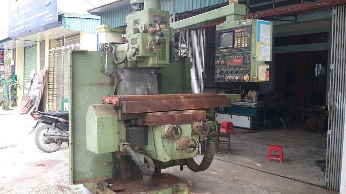

    *Đầu năm nay mới tiếp nhận con Phay CNC OKUMA, của cu em ,nhưng đã gần nửa năm trôi qua chư có thời gian chọc ngoáy.
    mấy hôm nay mới bắc đầu chọc ngoáy

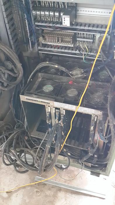

    * Tình trạng khi mới chuyển về
    + Máy điện bị lỗi khó cứu sống

    *Thông số cơ bản 300x700x300
    Đầu NT40 , trục chính 2,2kw 3 pha 220 độc lập, chỉnh tốc độ vô cấp tự động và bằng tay
    Sinh năm 1990 ,tại nhật Bản Cha me OKUMA & HOWA , Gia công kim loại.
    Do các động cơ XYZ không phù hợp với bây giờ ,nên sẽ phải thay lại
    - Dự thay toàn bộ động cơ XYZ ,ACservo bãi ,kiểm tra phục hồi phần trục vít me
    - Kiểm tra tách tính hiệu giữ lại 1 số cơ cấu tự động
    - Gia công chế độ lại để tương thích bộ động cơ mới
    - Phần điều khiển chọn sau
    *** Hiện tại dự án mới bắt đầu , máy chưa can thiệp nhiều AE nào ưng món nào phần điện nào Em thanh lý
    Do động cơ trục Z co cấu tạo có phanh nên sẽ được gữi ,để thiết kế lắp ACservo vào luôn
    ** nay đưa lên đây nhờ AE có ý kiến để cho Em lên tiét kiêm hiệu quả nhất ..
