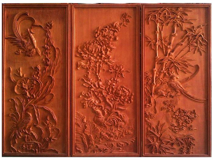

    Cũng thực hiện trên KingCUT 800x1000

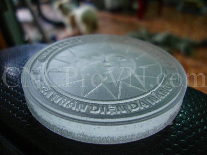

    6,678
    Mẫu khắc agrylic (mica)

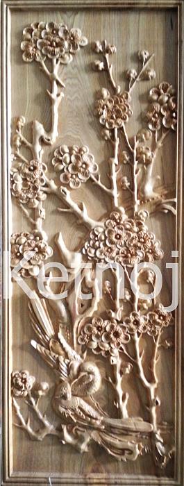

    Thêm 1 Pic Mai

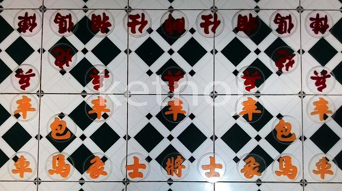

    Cờ Tướng VN
Name:	Co Micaup.jpg
  20. #13
    Bác chạy dao gì và stepov; stepdown bao nhiêu mà nịn màng quá vậy, em thử chạy nó nhám sì à
  21. #14
    106
    Được cám ơn 20 lần
           ở 13 bài viết
    ý bác nói đến độ nhám vết phay phải không?sản phẩm mình không liên quan đến độ nhám mà là độ chính xác âm dương đấy bác.Bác hãy nhìn thật kỹ,sản phẩm gồm 2 chất liệu âm dương ghép vào,đặt biệt không dùng keo.Bác biết thêm chi tiết vào trang www.cotuongvietnam.vn có nói rõ cách thực hiện của mình.

    Không em hỏi cái tranh gỗ ở trên bác à
  26. #18
    106
    Được cám ơn 20 lần
           ở 13 bài viết
    Dao Ball Bác stepover: 0.25, stepdown: 8.5
  27. Thành viên đã cám ơn ketnoj cho bài viết hữu ích này:
  28. #19
    đường kính dao ball mill bao nhiêu ? thấy bước nhích như thế đoán 3 li hoặc 4 li
  29. Thành viên đã cám ơn Nam CNC cho bài viết hữu ích này:
  30. #20
    106
    Được cám ơn 20 lần
           ở 13 bài viết
    Lấy dao cũ nhật kùi 6, Mũi phay R = 0.5.Chiều dài phay 20mm mài lại cho nhỏ hơn 1 tý chạy bác ơi
