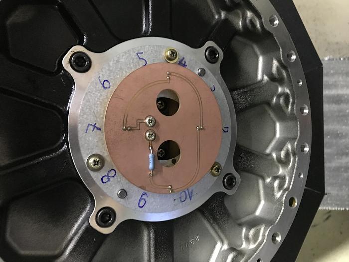

    Em dò chân out của mạch encoder vị trí dao chọt bậy bạ sao mà nó tạch luôn ko cứu dc. Thế là phải chế lại cái khác
    Đo đạc lại kích thước của mạch zin

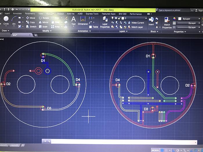

    Thiết kế lại trên cad do e ko biết dùng mấy pm vẽ mạch

    Lắp lên nó như vầy

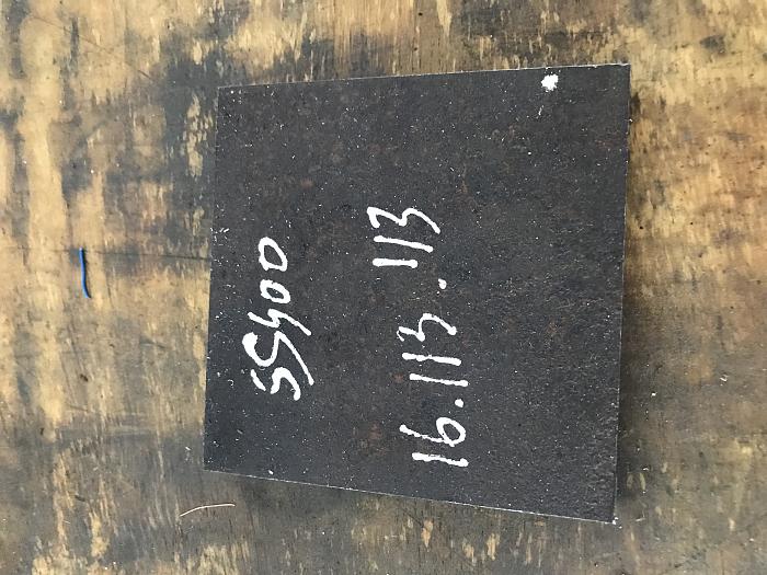

    Mua 1 cục sắt về làm mặt bích motor trục z

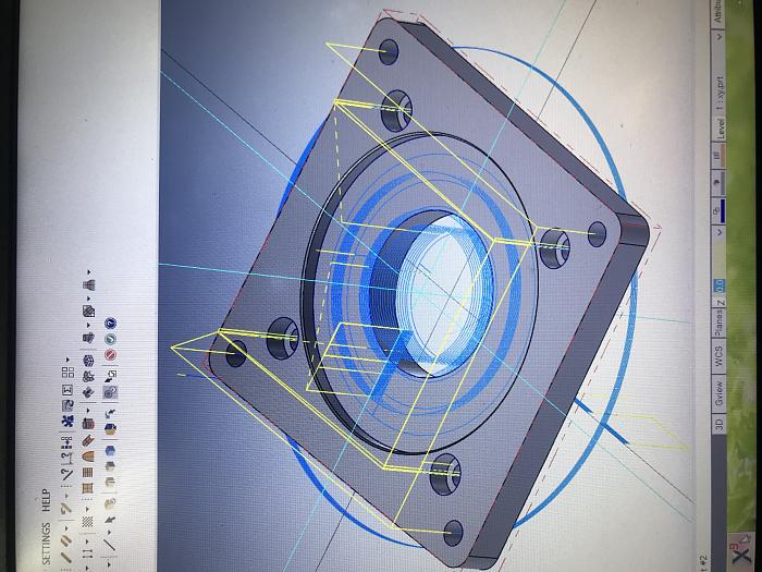

    Làm chương trình CAM
