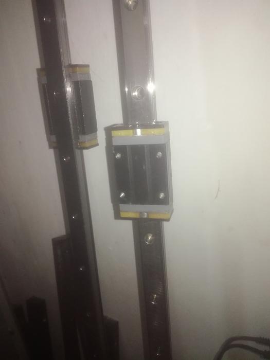

    1,065
    247
    Được cám ơn 127 lần
           ở 109 bài viết
    Em có ray 20 dài 1.92m bác nhé . ray đẹp
    Bác cần thì liên hệ nhé
