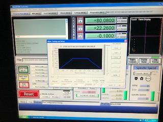

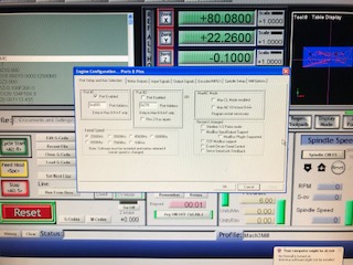

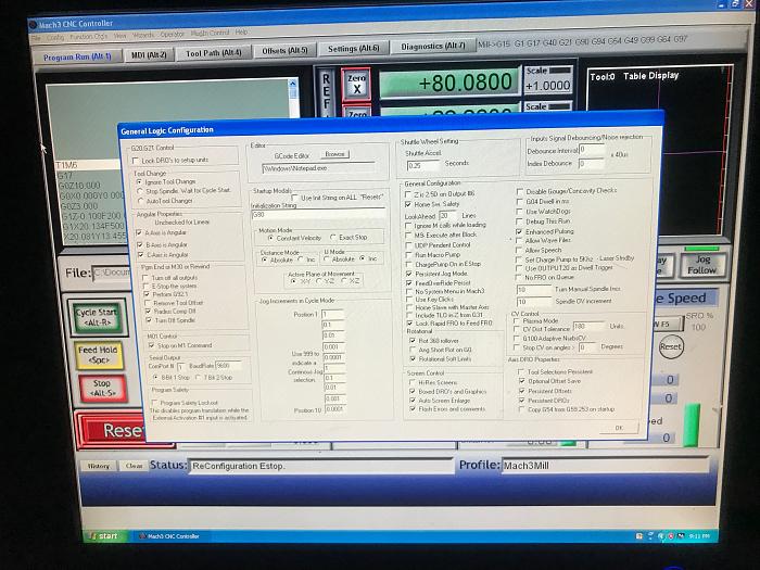

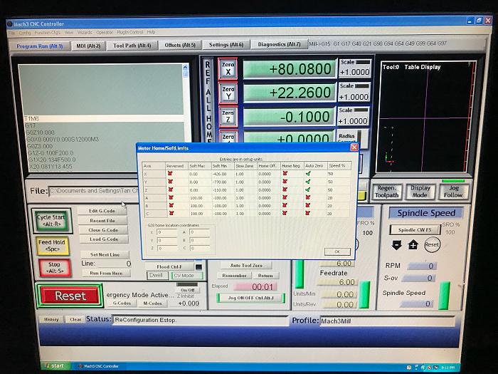

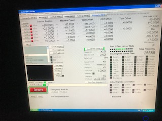

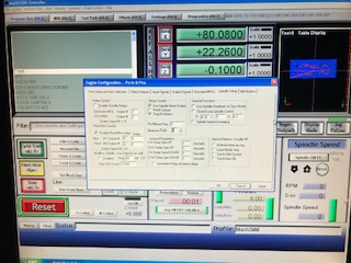

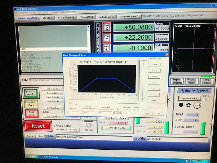

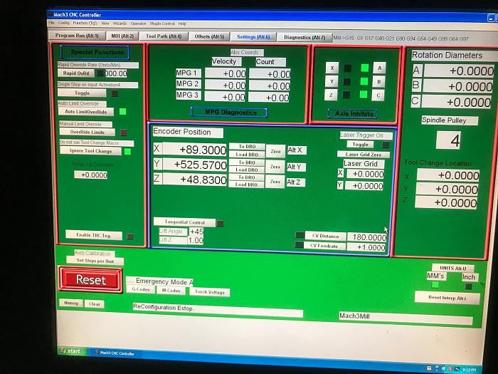

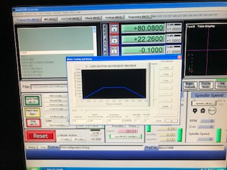

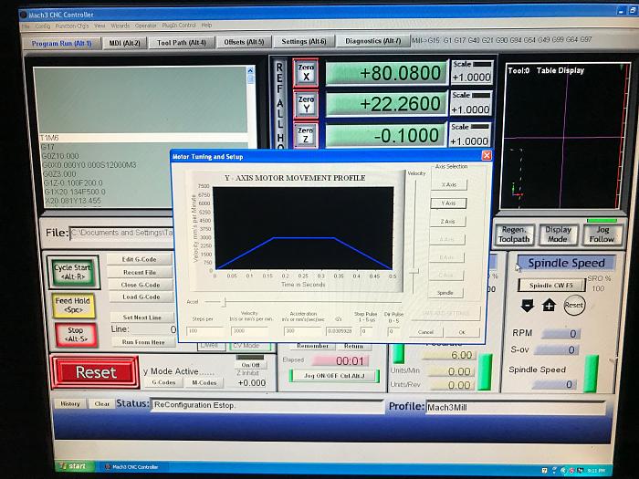

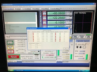

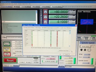

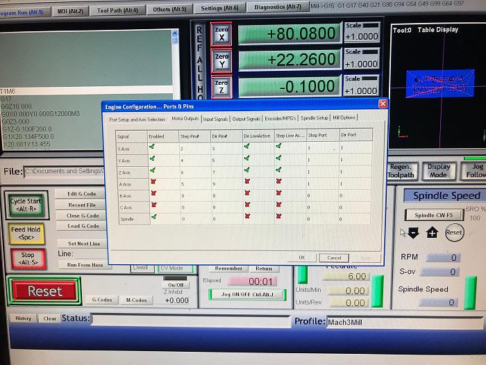

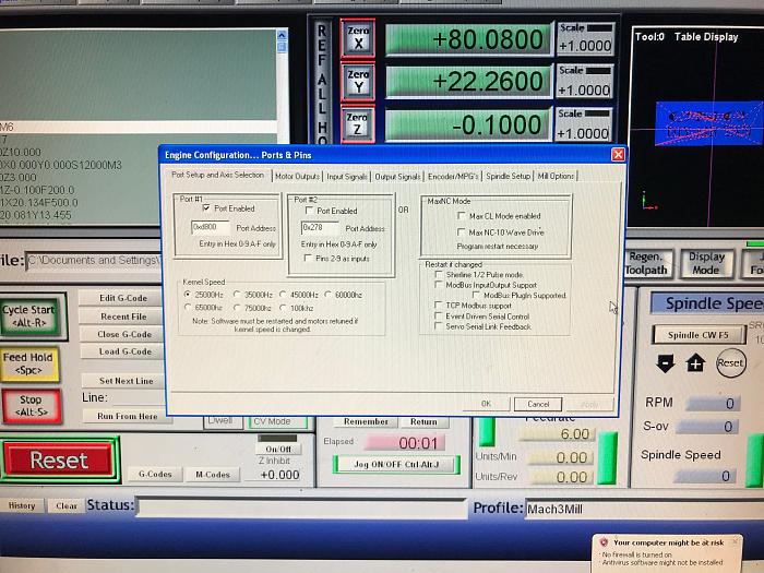

    Trước tiên em cảm ơn sự nhiệt tình giúp đỡ của các bác. Đây là cái máy đầu tiên em làm va cũng là lần đầu tiên đc sờ mó vào cái máy cnc nên mọi thứ còn bỡ ngỡ, thiếu kinh nghiệm, mà đen đủi dính ngay cái lỗi này.
    Các bác cần thêm thông tin gì em sẽ cung cấp để tìm giúp em. Em xin post ảnh em đã config trong mach3:
ID:	73335Click vào ảnh để xem ảnh lớn hơn.
ID:	73336Click vào ảnh để xem ảnh lớn hơn.
ID:	73337Click vào ảnh để xem ảnh lớn hơn.
ID:	73338Click vào ảnh để xem ảnh lớn hơn.
ID:	73339Click vào ảnh để xem ảnh lớn hơn.

    Ngoài ra, máy tính của em chạy Win XP, đã được format sạch sẽ, cài mới. Các dây tín hiệu em mua mới của Alcatex loại 5 lõi và 7 lõi có chống nhiễu. Khi em check theo bác Tuấn và bác CKD chỉ thì lỗi nó chuyển từ trục Z cũ sang trục Z mới (trục X cũ), và em cũng thử đổi tháo cáp, motor trục Z, X đổi cho nhau, không lẽ dây từ motor đến drive nó lỗi cả 2 trục, mà lỗi cả 2 thì không thể ở trục X nó chạy đúng đc ạ
    Hiện nay còn cái cab LPT và BOb mach3 em chưa thử đc vì chưa có cái tin cậy. Bác sieunhim nếu ở HN thì cho em mượn hoặc bán lại cho em cái BOB đang dùng tốt để em làm đối chứng đc không ạ, bác cho địa chỉ em qua cũng đc, sđt của em: 0904070171. Đây là tuần thứ 2 rồi, tháo lắp, đổi, tráo các kiểu rồi mà vẫn chưa tìm đc lỗi các bác ạ, thật là đâu đầu quá. Rất mong các bác tiếp tục giúp đỡ, em xin cảm ơn

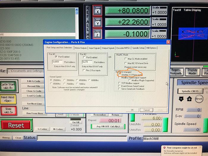

    Tại config này, nếu em tích vào chỗ khoanh đỏ thì bị hiện tượng Z sâu dần, tức là ngược lại với cái lỗi z cao dần sau mỗi lần nhấc dao. Em cũng không hiểu mục này nó là gì nhưng cứ thử đại ạ, bác nào biết giải thích giùm em

    Đề nghị bác thử mục Step Pulse/Dir Pulse = 5-10us (trong motor tun)

    @tvn24680, chủ thớt có time thì test theo cách bên em hay làm sao:
    1) rút động cơ trục Z khỏi máy, chạy không tải. để ngửa motor Z lên.
    2) đánh dấu 1 điểm 0 trên trục động cơ vs thân động cơ hay cái gì khác để tham chiếu
    3) trên phần mềm set 0 của Z tương ứng với điểm 0 trên trục động cơ
    4) load 1 bài code dài dài
    5) cho chạy không tải trục Z
    6) hết bài code, ấn nút "Goto Zero" trên mach3 xem cái điểm bác đánh dấu trên trục động cơ vừa nãy có về đúng ko
    --> có được kết quả nếu về đúng điểm zero ban đầu thì khả năng cao do cơ khí như vitme, con trượt, ray trượt, cái này phải tháo hết ra
    còn nếu sai thì thay động cơ rồi chạy test lại
    vẫn sai thì thay driver
    cứ thế test từng cái 1 là ra nguyên nhân ngay.
    Cái này em thử rồi, trước e dể 4us vẫn vậy
