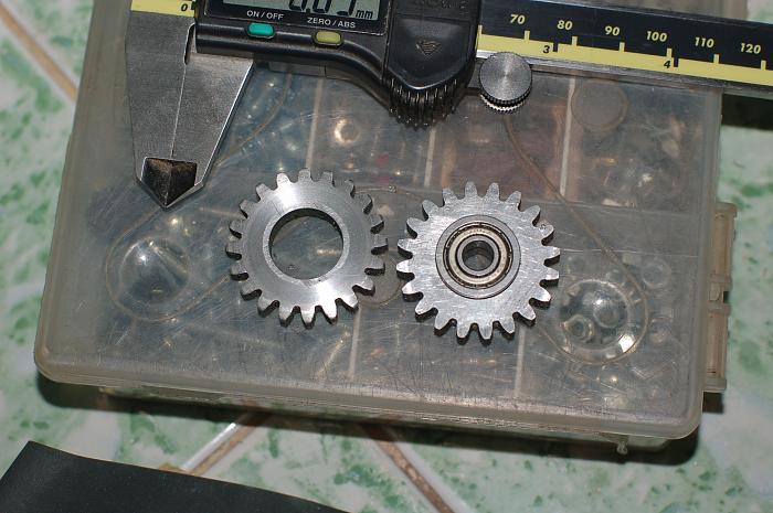

    Có mấy cái bánh răng bằng nhôm, muốn mài dũa nó mà không biết phải làm thế nào cho đều. Biết là nếu tiện được là tuyệt vời nhất, nhưng nhà không có máy tiện, dũa tay thì méo mó, vừa dũa vừa xoay thì làm sao được đây? Nghĩ nghĩ, động não động não, lấy búa gõ đầu vài cái, não được động thế là có sáng kiến hehe.
    Này thì xoay này, bulley, dây đai, ổ bi te te te
    Cận cảnh đây.
    Chà nhám tí xíu, trước và sau nó thế này.
    Mấy ông anh có nhận ra cái gì quen quen không? Sự đổi chác giữa 3 anh em giúp nó sống mãi trong oanh liệt, luôn thầm lặng lập chiến công mà không dám kêu ca gì.

    Ý nói cái khoan của bác Huân với bác Huy chứ gì.
    Mà nãy giờ gác tay lên trán suy nghĩ chã hiểu chú đang diy cái gì luôn. Giải thích rỏ chút đi
    Có làm gì to tác đâu anh, buồn buồn chà bóng cái bánh răng ấy mà

    E có chút thắc mắc thế này. Sao a không kẹp vào đầu khoan rồi dũa ngược từ dưới lên( hoặc kẹp cây dũa dưới bàn khoan rồi nâng lên) xài chi pulley với đây curoa cho mắc công vậy.
    E mới biết làm cơ khí nên có chút thắc mắc , các a bỏ quá cho, he he

    Em cũng có câu hỏi giống Cuongcoco, sao anh ko kẹp lên đầu kẹp khoan ấy??
  13. #12
    Đã gọi là sự sáng tạo không ngừng rồi,,, làm như mấy bác thường quá, như vậy nó mới hoành tráng hahaha.
    -------- cũng có 1 lí do nữa, máy khoan đó nó đảo quá, ke dũa vào một lát là cái bánh răng uốn éo luôn, dựa trên bạc đạn như thế thì chuẩn hơn

    Chắc vì lý do đảo mà a cdk mới chọn cách này. E đung là gà thiệt, hèn chi làm lần nào cũng bị sai số nhiều
  16. #14
    Anh Nam CNC đúng 1/2 rồi. Lý do khác nữa là làm thế nào kẹp được cái bánh răng đó với đường kính lỗ là 15mm mà vẫn đồng tâm. Lục khắp nhà mà không tìm được cách chi hiệu quả nên mới phải "tối" kiến

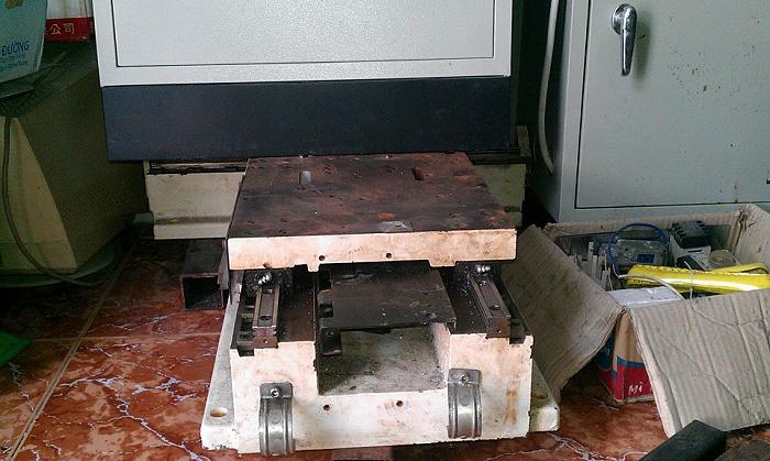

    Hôm nay hì hục cả ngày nào khiêng nào kéo nào đẩy, dọn cái ổ lại. Kết quả cũng lôi cái cục sắt này làm cái kệ để tủ điện.
    Kết quả là cuối ngày giờ ngồi không được, cái lưng đau quá là đau. Chắc nằm vài hôm luôn quá.

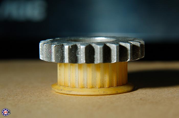

    Nằm một chổ nhưng ngứa tay, rị mọ một hồi cũng ghép được 2 cái bánh răng & bánh đay lại với nhau.

    Dán keo hả đồng chí.

    Cái đó em ấn ấn một hồi.. sao nhựa nó dính được vào nhôm hà, không có keo chi hết á.

    Bật mí cái vụ làm sao ghép được cái bánh răng nhựa vào cái bánh răng bằng nhôm mà vẫn đảm bảo lực truyền động...
    Cái này gọi là liên kết Splines hay gần gủi hơn gọi là rãnh then hoa
