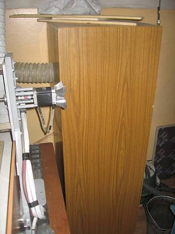

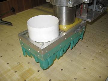

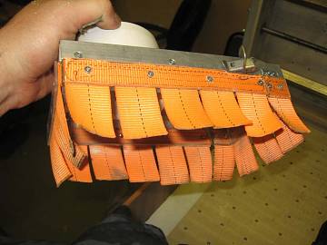

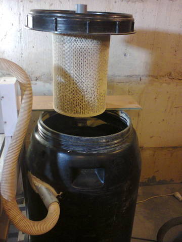

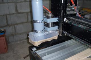

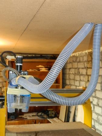

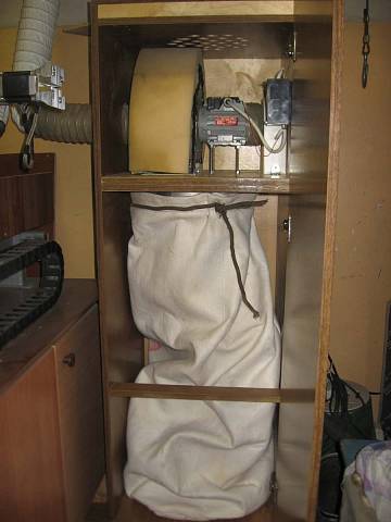

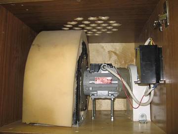

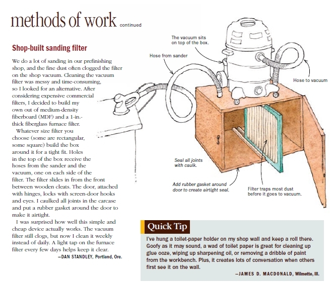

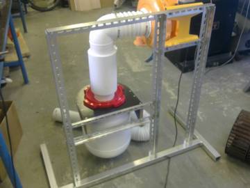

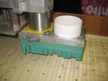

    Chế đồ hút bụi cho máy CNC điêu khắc gỗ
    hình sưu tầm trên Internet

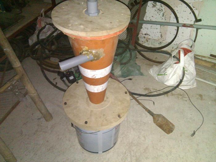

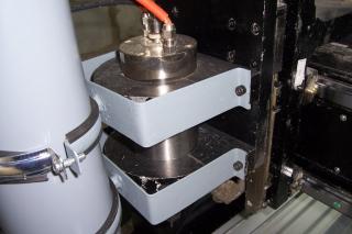

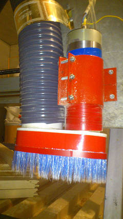

    Bữa vừa em rồi có làm 1 cái mini xài cho tiện.

    Nhìn cái ống màu vàng sao giống cái ụ chắn lô cốt quá, có phải bác chôm của mấy người đào đường không vậy.

    Trích dẫn Gửi bởi lekimhung Xem bài viết
    Kaka, em cũng ko rõ ở đâu ra nhưng khi chuẩn bị làm thì ông anh đi kiếm đồ, đi một hồi thấy đem về cái này thế là em xài thôi.^^^

    Đi sơn lại cái ống đó đi nha advip.hehe
    Haha trông giống biển báo giao thông lắm bác ạ =))
