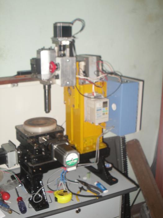

    Máy C frame mini này chủ yếu là em yêu khoa học, chỉ mới phay vật liệu mềm, do không rành cơ khí nên chủ yếu sưu tầm đồ và lắp.

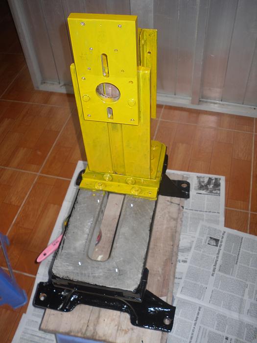

    1. Chế khung: cái này từ phế liệu, không biết công dụng làm gì, nó bằng nhôm
    sau khi cưa, cắt ...
    khoan, taro và lắp ghép:
    Sơn phết:

    3. Lắp động cơ:

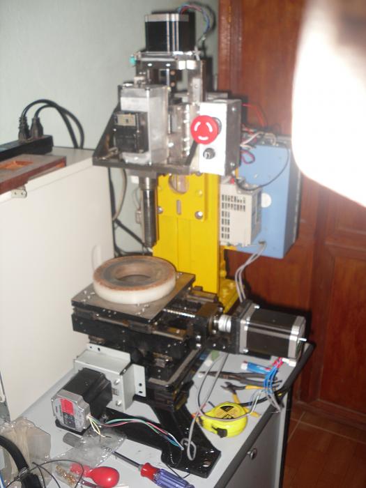

    4. Bắt điện, spindle:
    5. Phay thử:

    Cái này mà lắp con spindle ngắn là bá cháy. Spindle dài quá sẽ bị yếu

    nhìn hàng toàn đồ quen quen, cái máy này chắc phải góp nhặt khá lâu mới dc, máy nhỏ nhưng ngon

    Con máy nhỏ nhưng trông vững chãi, mình vẫn mơ ước một em như thế.

    @CKD: Cám ơn! hâm mộ phong cách CKD từ lâu. Mới phay thử gỗ thấy rất vững, không biết vật liệu cứng hơn thì sao. Máy này so với máy khắc gổ tự chế của mình thì cứng hơn nhiều. Sau này phay vật liệu cứng có gì nhờ A/E góp ý, nhất là CKD.

    @:Writewin: Cám ơn! rất khâm phục tốc độ máy của Writewin. Linh kiện hầu hết là của A/E trên diễn đàn nên bạn thấy quen là phải
