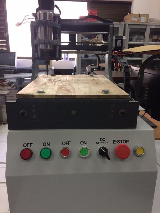

    với lại em có 1 máy phay CNC củ ( cơ cấu Khá nặng )
    em tính sử dụng mạch trên vào máy này để cải tiến lên làm máy khắc LASER
    mà ngặt cái là máy đang sử dụng động cơ 2.8A ..mà mạch trên chỉ sử dụng dc với động cơ < 2A .
    mấy a tư vấn em thử nên chọn động cơ nào ạ...tải dc cơ cấu như thế là ổn ạ
    6,678
    Mấy con driver này quảng cáo 2A mà chạy 1A nó đã muốn bốc khói rồi.
    Nếu bạn muốn độ thì cùng đúng bộ điện của con cnc cũ. Sau đó dùng UNO hay NANO rồi đấu dây cho nó điều khiển mấy cái driver to kia.
    Mà tốc độ vận hành rùa bò lắm à.
