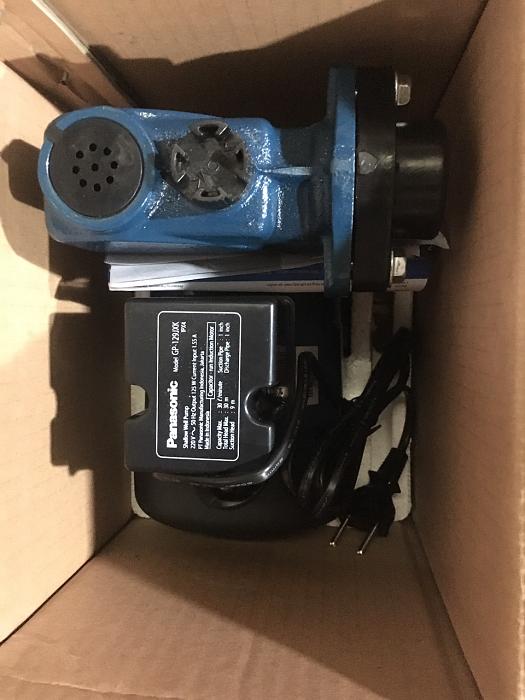

    em có con máy bơm panasonic
    Em có con máy panasonic này.
    Không biết có đáp ứng nhu cầu của bác ko.
    khả năng hút đẩy tổng là 30m đấy ạ. nếu bác nào cần liên hệ em nhé. 035.446.9966 ( zalo hoặc sms) ạ, em cảm ơn

    hình như chân không cũng chẳng thể hút nổi độ sâu trên 10m cụ ạ . nhưng nghe nói có loại bơm nó trích nước đầu ra hồi về đầu vào để có thể hút sâu 20m nhưng tổn hao lưu lượng dữ lắm ạ . sao cụ không sắm cái bơm chìm quẳng xuống sông?

    Cái bơm bác Cường máy nói hình như là loại bơm giếng khoan, cái này lưu lương nó ít ạ. Còn bơm cho bọn thực phẩm thì bơm chân không nó có đường chích ra để cho hồi lại nhưng cũng chỉ hút được vui vui thôi, chứ 1m chắc cũng chả hút được.
